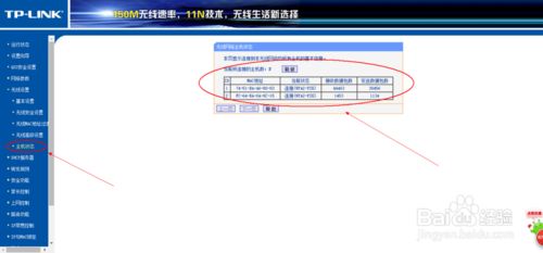

首先当你发现家里的网络很慢很卡时,可以先判断一下是否被别人蹭网。
查看方法如下:打开浏览器在地址栏处输入路由器的IP地址,然后输入用户名和密码登陆路由器,在路由器界面的“无线设置”中就可以看到当前连接WIFI的用户,从而可以知道是否被蹭网。

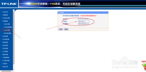

防蹭网方法四:修改路由器默认IP地址。
在路由器的网络参数设置中,把默认的IP地址修改为不常用的路由器IP地址,例如把:192.168.1.1修改为:192.168.520.1,这样可以防止对方轻易进入路由器设置界面修改路由器参数。

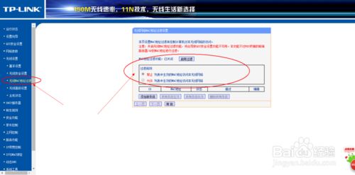

防蹭网方法五:绑定MAC地址。
在路由器的设置界面,在无线设置中找到无线MAC地址过滤,点击开启过滤,并将你自己电脑或手机的MAC地址添加进去即可,这样,没有你的允许,任何设备都无法使用你的网络。

第一种方法:MAC过滤方式

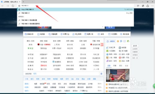

假设:路由器的IP是192.168.1.1
打开浏览器,输入192.168.1.1(路由器盒子上或说明书上有写)

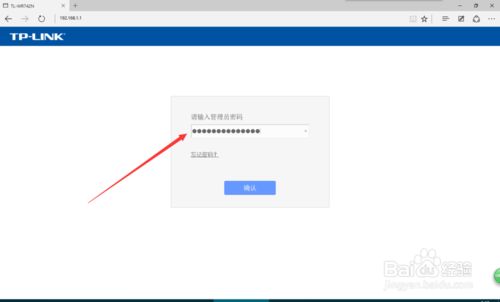

输入路由器帐号和密码

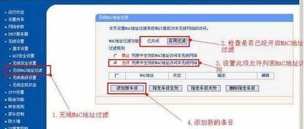

在左边栏上,选择“无线MAC地址过滤”菜单项:
1)在右边栏里,点“启用过滤”按钮。
2)选择“允许列表中生效的MAC地址访问本无线网络”
3)点“添加新条目”
注:电脑网卡MAC地址的查看方法,参阅:
http://jingyan.baidu.com/article/3c48dd3471e07fe10be358cb.html

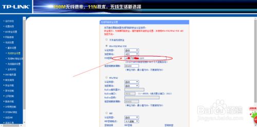

第二种方法:更改无线密码
同上,先进入无线路由器的管理界面。
在左边栏上选择“无线设置”-选择“无线安全设置”。
修改密码,按“保存”按钮保存设置,此时路由器会重启生效。
注:密码中间最好插入特殊符号,不宜被他人暴力破解,比如加入“%”号。

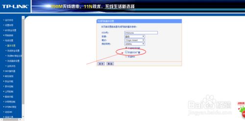

第三种方法:隐藏SSID,即无线设备名。
同上操作,先进入无线路由器的管理界面。
选择左边栏的“无线设置”-选择“基本设置”
在右边栏里:将“开启SSID广播”前的勾去掉。
注:不同品牌的路由器,菜单的命名可能有所不同。
