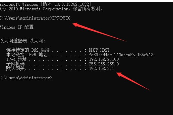

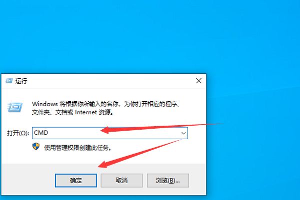

1、在电脑连接光猫正常上网的情况下,同时按下键盘上的WIN和R键,输入CMD点击确定。
2、在出现的命令对话框中输入IPCONFIG按回车,记下当前的光猫网关。

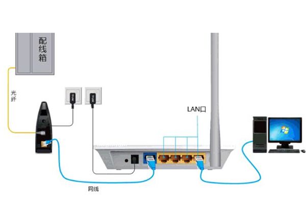

3、此时断开光脑与电脑的连接,使用网线将路由器的LAN口与电脑连接。

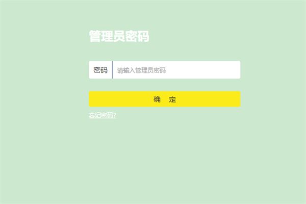

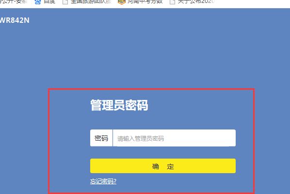

4、在电脑浏览器中输入该路由器的登录IP地址和密码进入。

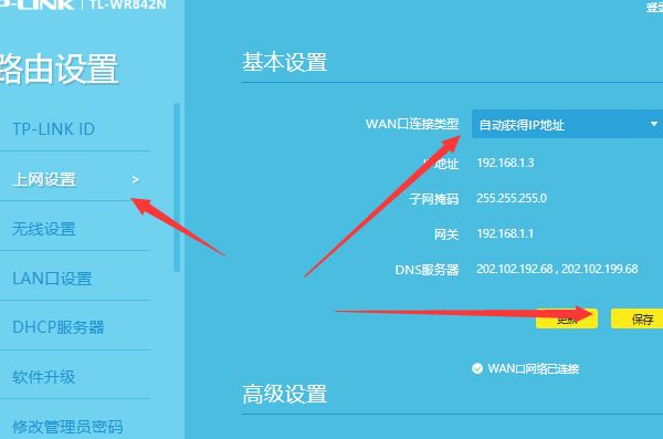

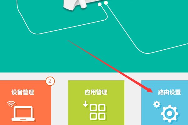

5、登录进入该路由后台以后点击路由设置。

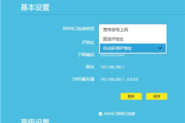

6、在出现的路由设置界面中点击上网设置,选择WAN口连接方式为自动获取IP地址以后点击保存按钮。

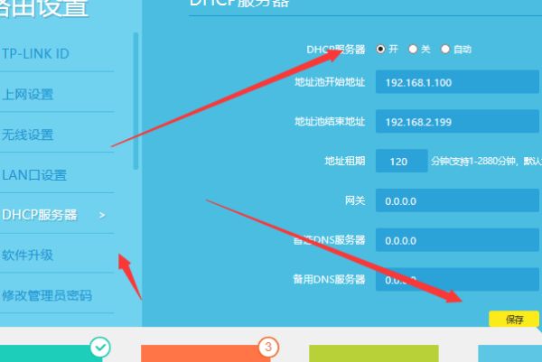

8、点击DHCP服务器,勾选开启该路由器的DHCP功能以后点击保存。

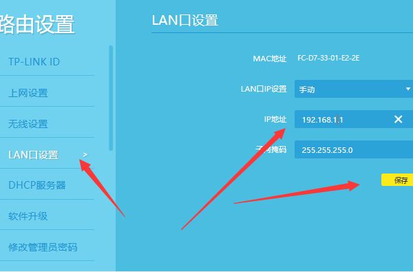

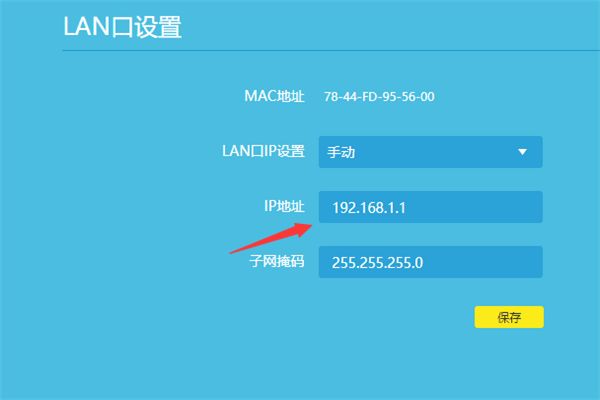

9、此时点击LAN口设置,将该路由器的IP地址设置为不同于之前记下的光猫网关地址点击保存。

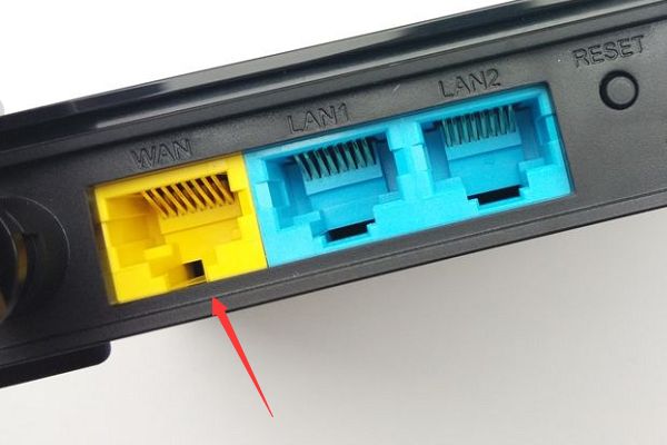

10、此时将光猫的网线与该路由器的WAN口进行连接。

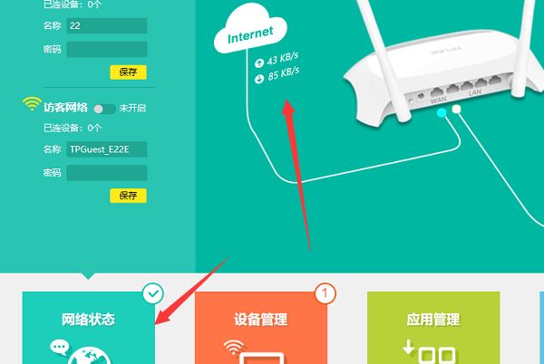

11、点击页面中的网络状态就可以看到已经有数据传输了,即已经完成连接光猫并可以上网了。

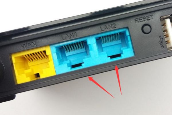

1.改变第二级路由器的连接方式,将第一级路由器LAN口连接来的网线也连接到第二级路由器的LAN接口,此时第二级路由器是当作交换机来使用的,无须设置设置WAN接口参数,直接连接网线到计算机,只需登录进行无线部分参数的设置之后就可以使用的了,无线终端搜索无线路由器的无线信号并输入加密密钥,通过验证之后即可连接使用;
2.另外一种办法就是使用第二级路由器的WAN接口,此时路由器是工作于路由模式,用网线连接计算机登录第二级路由器,设置第二级路由器WAN接口为动态IP方式或静态IP方式(静态IP地址是需要根据第一级路由器的登录IP地址来参参考设置的),再设置无线部分的参数即可,但要注意第二级路由器LAN所分配的IP地址必须与第一级路由器不能是同一网段的,否则肯定会出现冲突;

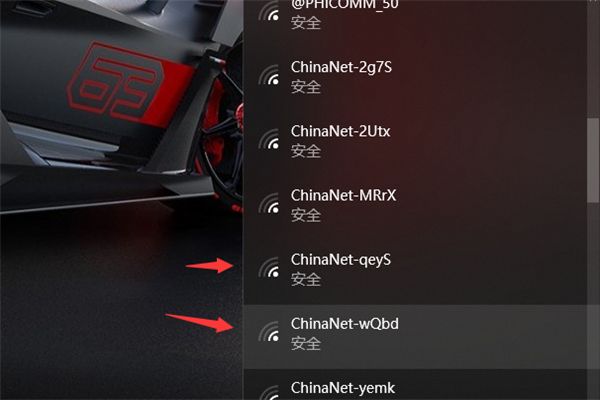

1、无线路由器通电,用电脑连上无线路由器默认打开的wifi。
2、登录无线路由器的登录地址,常用的无线路由器地址为192.168.0.1或者192.168.1.1,这里以192.168.1.1为例,输入无线路由器背面印的登录账号密码。
3、在【基本设置】里面,WAN口连接类型选择“自动获取IP”,保存。
4、在【LAN设置】里,将路由器管理IP地址设置为其它IP地址,保存,如192.168.8.1,避免与电信光猫管理地址192.168.1.1冲突。
5、此时基本设置已经完成,然后准备好一根短网线,将电信光猫任意一个LAN口与外置无线路由器的WAN口相连。
