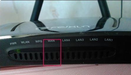

先看看路由器上的电源指示灯是否正常,若路由器内部有问题,就算路由器连接上电源,指示灯也不会亮起。
若各项指示灯是正常亮的,但连网时容易断线或极其不稳定,建议从Ping网络或Ping路由器地址来判断。

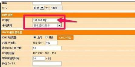

1、检查路由器设置和网络设置,主要是IP和DNS,光猫和路由器的地址设置成不同的IP。

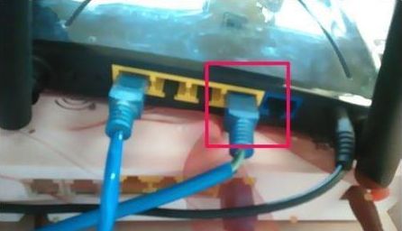

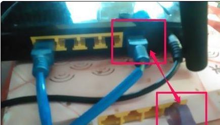

4、将插入wan口的网线另一端插入路由器任意LAN口,尝试用电脑连接上网,如果能够联通网络,说明路由器和光猫之间的网线不存在问题,另外,也可以使用另一条没有问题的网线连接判断原来的网线是否有问题。
5、观察由电脑主机和路由器连接的网线所插入的lan口对应的灯是否常亮,如果不亮,说明二者之间网路畅通。
