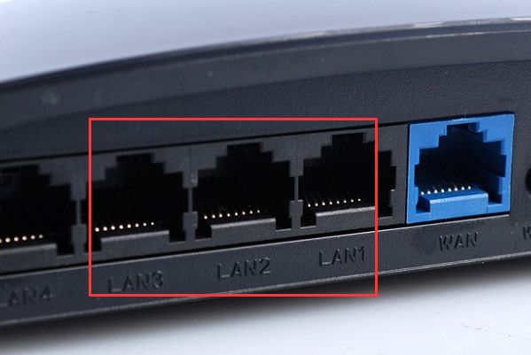

可以通过电脑的有线连接该路由器登录进入后台来查看。
使用网线将该路由器的LAN口与电脑进行连接。
然后在电脑上找到路由器的IP地址,登录进入后台即可看到WIFI名称了。
具体的操作方法如下:
1、使用网线插入该路由器的LAN口与电脑进行连接。

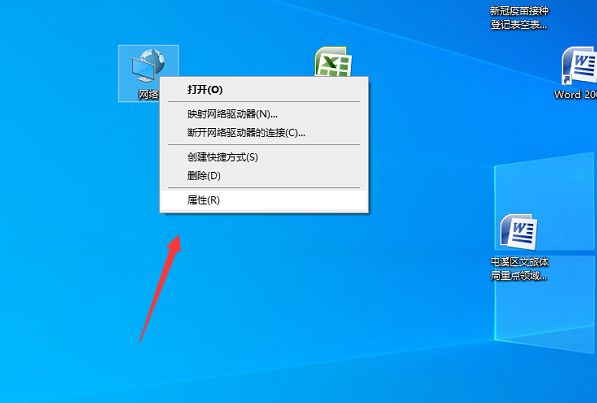

2、电脑连接路由器以后,右键点击桌面的网络,选择属性进入。

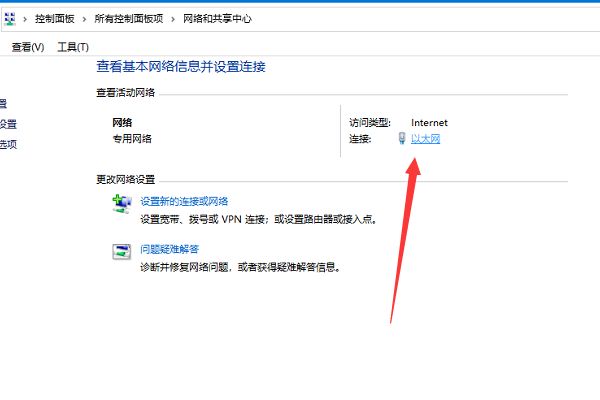

3、页面跳转以后点击当前连接的网络,以太网进入。

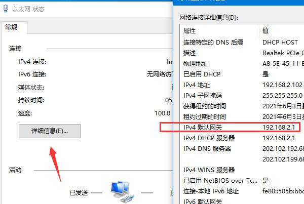

4、在出现的对话框中点击详细信息按钮,然后可以看到其出现的默认网关数据。

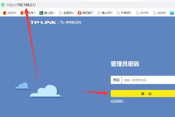

5、在浏览器地址栏中输入该IP地址以及密码登录进入。

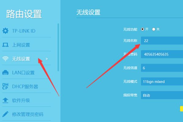

6、此时页面跳转以后登录进入到该路由器后台,点击无线设置。
在出现的页面中即可看到自己该无线路由器的WIFI具体名称了。
