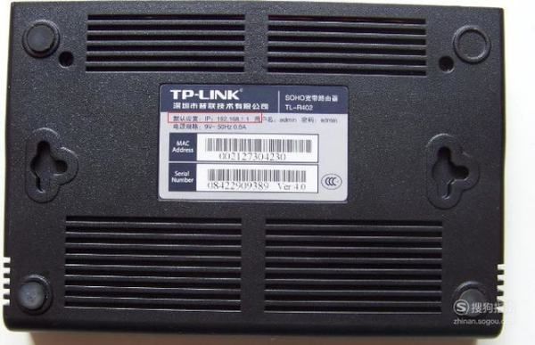

我们应该如何准确的确定自己路由器设置网址是多少呢,我们可以查看路由器背面的牌子,上面是有标注的,出厂的时候每一个都会有标注。

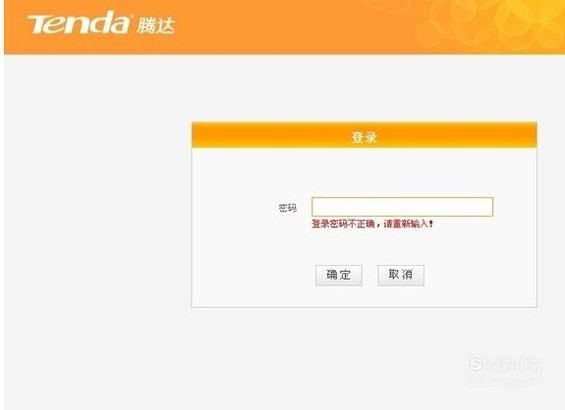

查看过后,在电脑网址输入路由器背面的网址就可以进入到腾达路由器设置页面了。
登录你的账号密码,默认为admin。
即可进入。
04
如果忘记密码,则需要长按路由器上的按钮进行重置。
重置过后就要重进进行设置了,否则你的wifi是没有密码的!

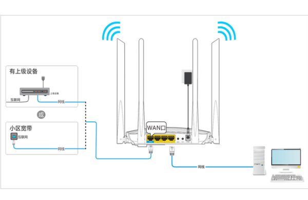

1、将宽带网线接到路由器的WAN口,宽带网线可能是直接入户的网线或是从ADSL猫、光猫接出来的网线,另外用自备的网线将电脑连接到路由器1/2/3任一接口,接线后,此时路由器的指示灯状态是SYS灯闪亮、WIFI灯亮、WAN灯亮、接线的LAN口灯亮。

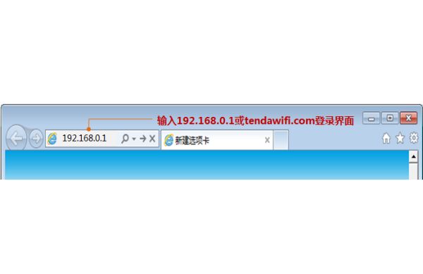

2、电脑上打开浏览器,在地址栏输入tendawifi.com或192.168.0.1,然后按回车键(键盘上的Enter键)。

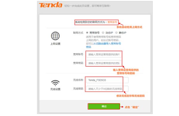

3、登录设置界面后,路由器会自动检测上网方式,检测结果出来后,根据页面提示,输入相关上网信息即可,此处我们以“宽带拨号”上网方式为例进行设置。

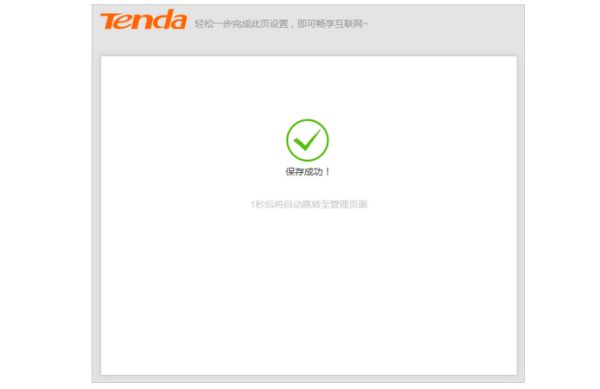

4、点击确定后,稍等片刻,保存成功。
5、保存成功后,自动跳转到路由器的管理页面,路由器联网状态显示“已联网”即设置成功,电脑设置路由器上网的设置完成了。
