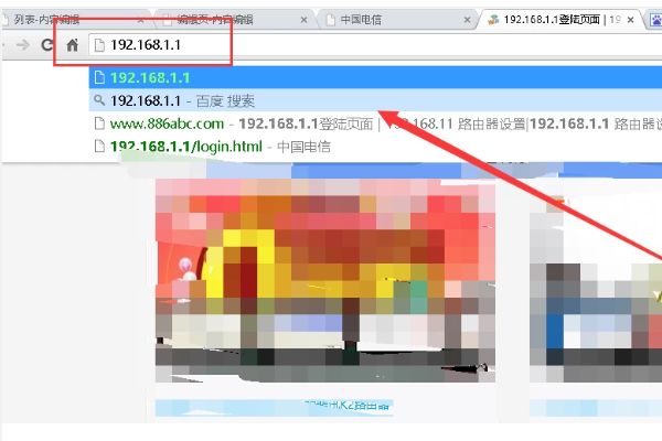

1、在电脑的浏览器网址框内输入“192.168.1.1”进入。

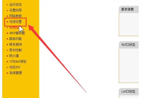

3、进入后选择“无线设置”。

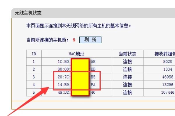

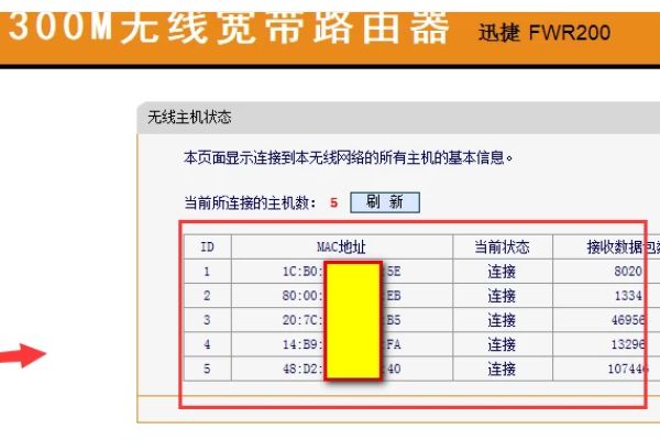

4、进入后点击“无线主机状态”,可以看到有哪些设备连接到路由器上。
5、在连接设备中找到不是自己连接的设备,记下它的MAC地址。

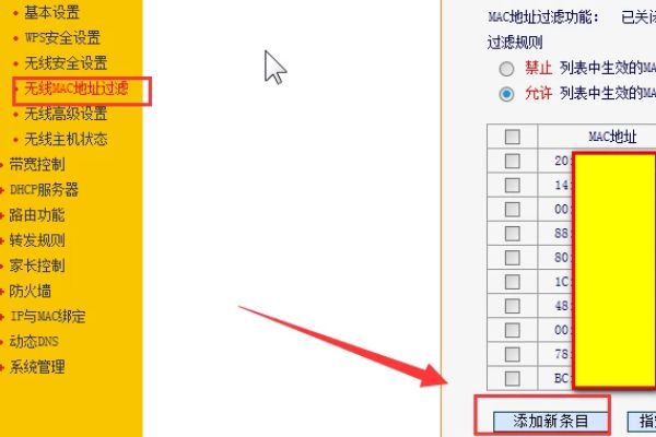

6、然后在“无线设置”,选择“无线MAC地址过滤”,点击“添加新条目”。

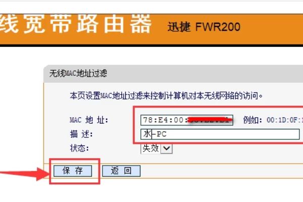

7、进入后把刚才记下的MAC地址输入到框内,点击保存就可以限制此设备使用你的路由器上网了,如果有多个就一一设置保存即可。

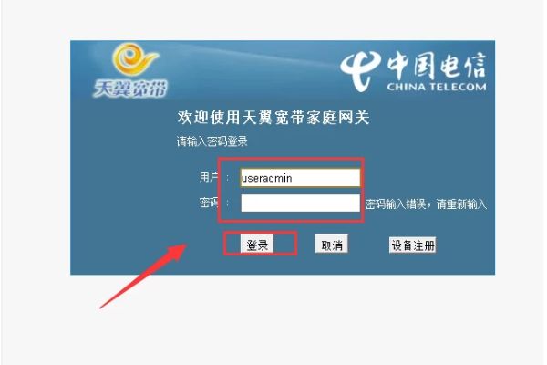

二、成功连接后,还需要对路由器进行设置参数才可以进行使用的,设置路由器步骤如下(以tplink路由器为例):
1、首先路由器和宽带猫电脑连接,如上图。
2、然后打开浏览器输入路由器的管理地址和登录密码。
