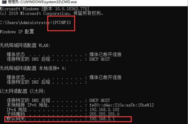

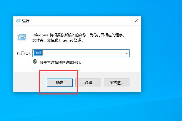

1、先将自己的电脑与原来的网线连接,在电脑上同时按下WIN和R键,在弹出的运行对话框中输入CMD点击确定。
2、在弹出的命令界面中输入IPCONFIG按回车,记住当前界面中显示的网关地址。

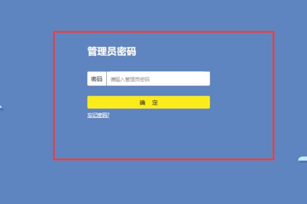

4、在电脑的浏览器地址栏中输入该路由器的IP按回车并输入密码登录。

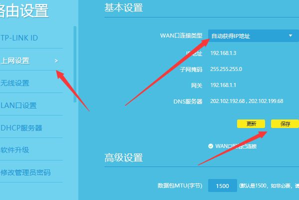

5、进入路由器后台以后点击路由设置进入。
6、在出现的设置界面点击上网设置,选择自动获取IP地址并点击保存按钮。

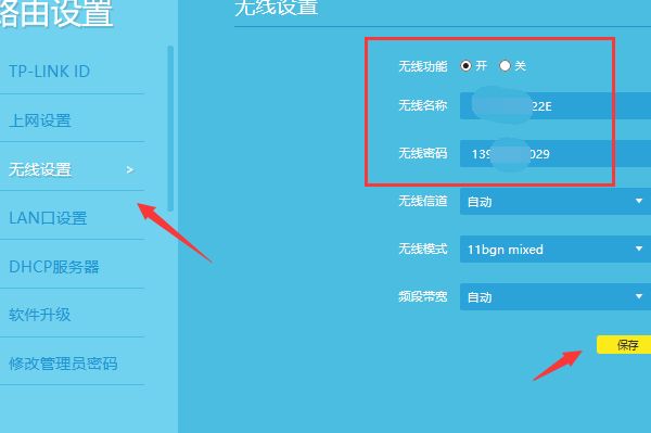

7、再点击无线设置,勾选开启无线功能和广播,输入无线信号名称和密码点击保存。

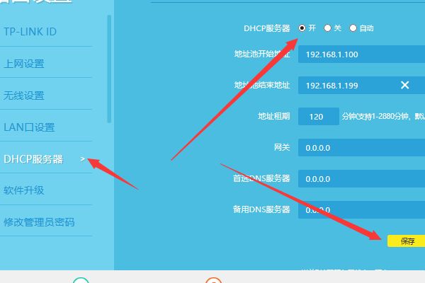

8、再点击DHCP服务器,勾选开启DHCP功能点击保存。

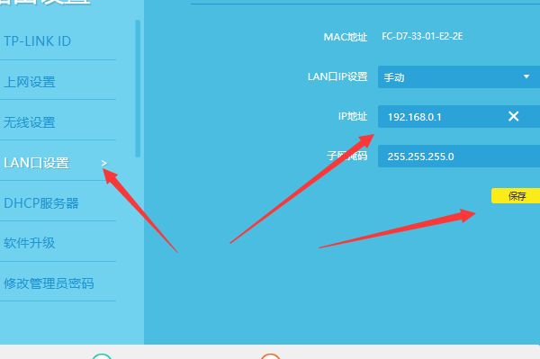

9、最后点击LAN口设置,将该路由器的IP地址修改为不同于之前记下的网关,如192.168.0.1点击保存。

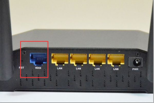

10、此时可以使用原来可以上网的那根网线插入该路由器的WAN口。

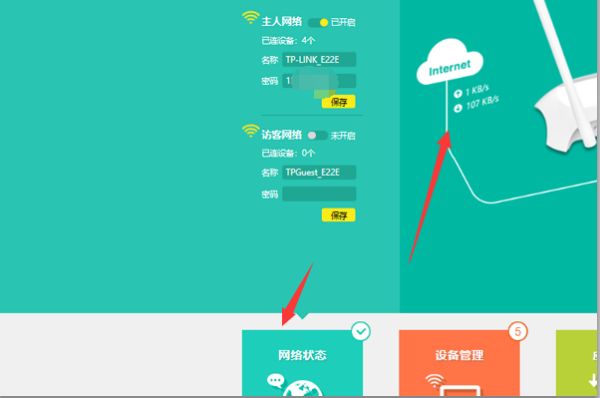

11、点击路由器后台的网络状态就可以看到该无线路由器已经连接上了网络可以使用了。

把路由器的电源插上,路由器上的指示灯亮,用网线将路由器wan口和猫连接起来

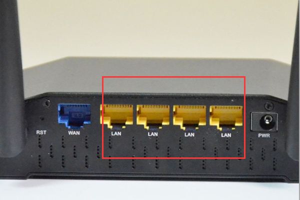

把另一根网线的一端插在路由器的LAN孔上(LAN孔一般是有4个,你插在其中一个上就可以),另一端插在电脑上,(这时路由器上的指示灯多了一个,比如:你插的是3孔,那么3的指示灯就亮,如果没亮那可能是你的网线没插好)
