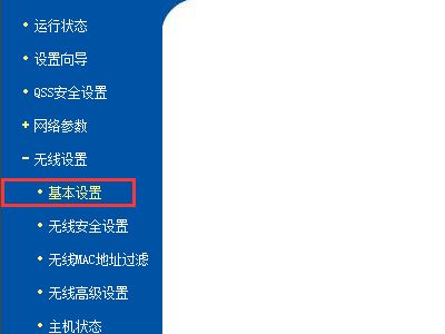

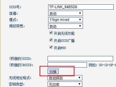

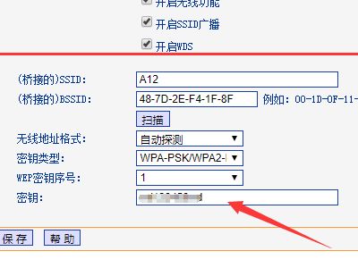

2、进入后台后,找到无线设置的基本设置,然后选中以启用WDS。

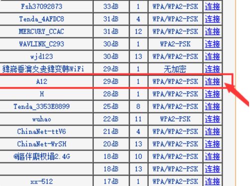

3、无需手动输入,单击“扫描”可列出附近的所有WiFi信号,包括主路由器。
4、在列表中找到主路由器的WiFi名称,录制频道,然后单击连接。
5、路由器将自动完成相关信息。
需要将主路由器的WiFi密码填入密钥中,然后单击保存。

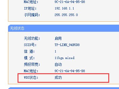

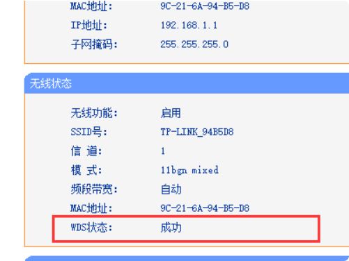

6、返回路由器的运行状态,查看WDS状态是否处于关联状态,等待显示成功,即桥接成功。

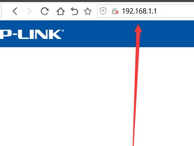

1、副路由器接上电源,电脑连接上副路由器,在浏览器输入192.168.1.1登入后台,也有可能是其他的地址,具体查看路由器上的标签。

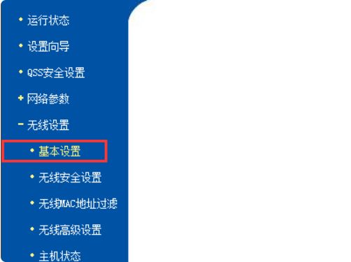

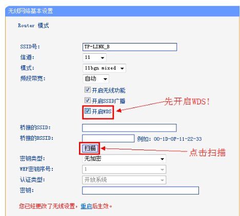

2、进入后台后,找到无线设置的中基本设置,勾选开启WDS。

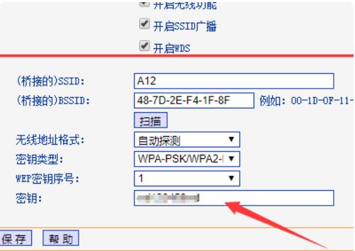

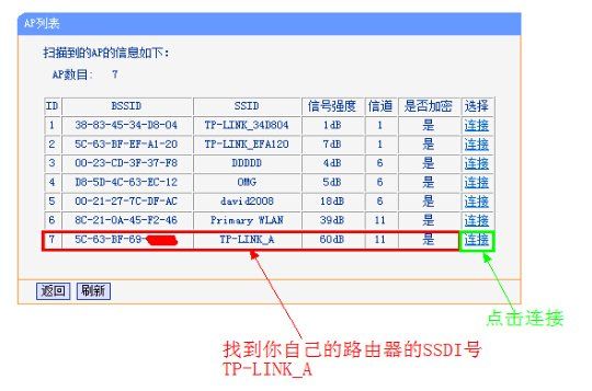

3、不用自己手动输入,点击扫描,就列举出当前附近所有的wifi信号,包括自己的主路由器。

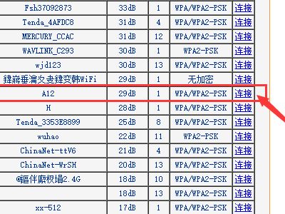

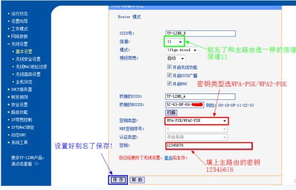

4、在列表中找到自己的主路由器的wifi名称,并记下信道,点击连接。
5、路由器会自动补全相关信息,需要把主路由器的wifi密码填入密钥中,点击保存。

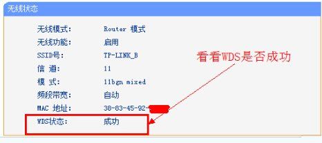

6、回到路由器的运行状态查看,看到WDS状态为关联中,等待显示为成功,即为桥接成功。

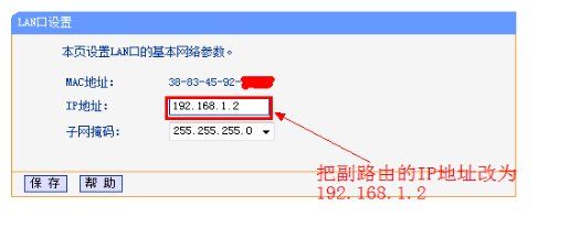

2、点击【网络参数】---【LAN口设置】。
3、把副路由器的LAN地址设置为192.168.1.2防止与主路由器冲突,同时也便于管理主和副路由器。

6、勾选【开启WDS】,在弹出的界面点击扫瞄,得到AP列表以后找到主路由器的SSID,即TP_LINK_A,点击右边的【连接】按钮,加密方式选WPA-PSK,密钥填主路由的密钥:12345678,(保持与主路由器一致即可),点击保存。

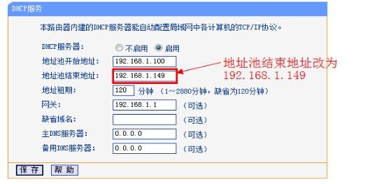

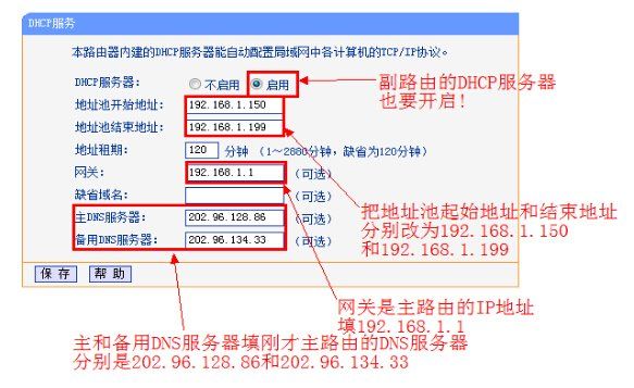

9、点击【DHCP服务器】---【DHCP服务器设置】,把【地址池起始地址】改为192.168.1.150,把【地址池起始地址】改为192.168.1.199.【网关】填写主路由器的IP地址,即192.168.1.1.主和备选DNS服务器填之前记录下来的地址保存并重启路由器。
10、设置完成,连接成功。
