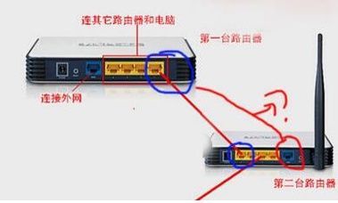

一、家里装两个路由器怎么设置
家里装两个路由器设置的具体操作步骤如下:

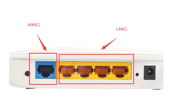

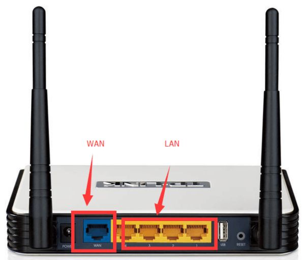

1、从第一个路由器的LAN口出的线,接到第二个路由器的WAN口上,第二个路由器的LAN口可接电脑,这样的连接方式需要设置第二个路由器。
2、从第一个路由器的LAN口出来的线连第二个路由器的LAN口,用其他LAN口接电脑,这样一般不需要设置即可使用,即把第二个路由器作为傻瓜交换机使用。
3、按上面的第一种连接方式接好第二个路由器后,如果两个路由器的IP不冲突就好办了,首先把第二个路由器从LAN口出来的线连上电脑。
2、在电脑上进入第二个路由器,设置网络时直接设置为动态IP即可,第二个路由器就能够从第一个路由器获取网络上网了。

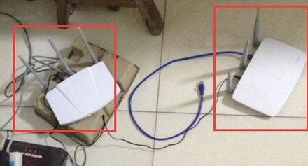

01、第一种连接:将网线插在第一个路由器WAN口,在找一根网线一头接在从第一个路由器的LAN口,另一头接到第二个路由器的WAN口上,第二个路由器的LAN口可接电脑。
02、第二种连接:如果第一个路由器LAN口接出来的线接到第二个路由器的LAN口这样不需要设置其它东西,把第二个路由器当一个导体在用。
03、第一种连接,连接好以后要是两个路由器IP不起冲突,这样就不管,直接在第二个路由器LAN口接线连到电脑上。

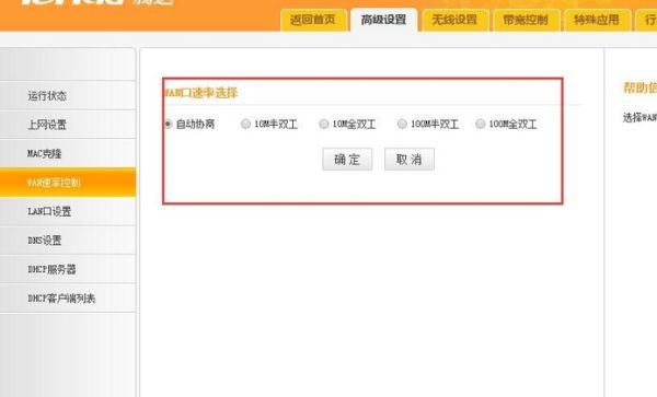

04、直接登录第二个路由器设置【WAN速率控制】,就好了。

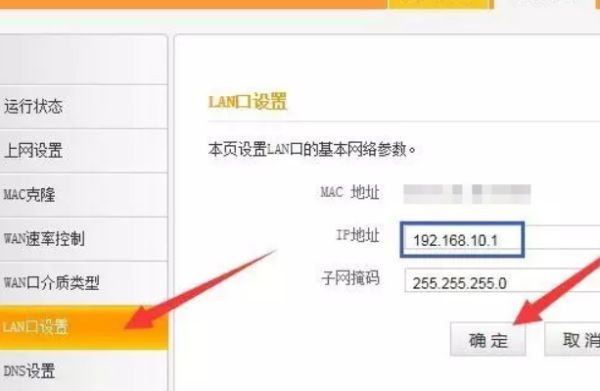

05、第一种连接,连接好以后要是出现两个路由器IP起冲突了。

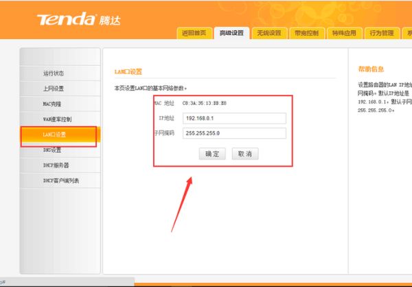

06、第二个路由器LAN口连接电脑后,登录第二个路由器进入【LAN口设置】,将IP改成与第一个路由器不起冲突的。

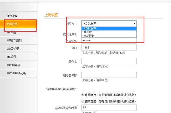

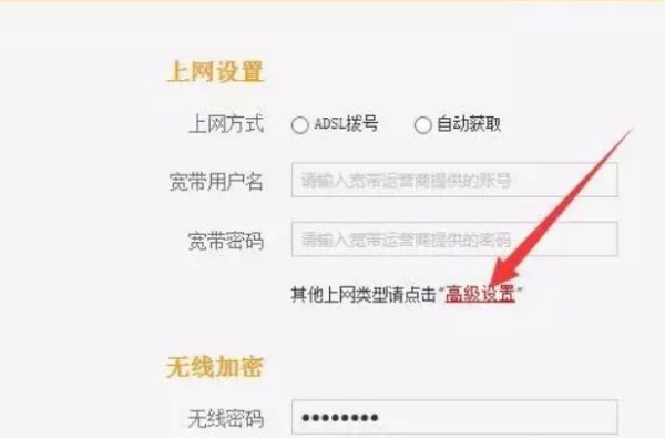

07、然后进去【上网设置】,将上网设置改成【自动获取】。

1、查看路由器背面的管理IP地址,通过该地址登录到路由器管理界面,进入[上网设置]下的[高级设置]
2、在[高级设置]中,进入[LAN口设置],为了避免产生冲突,先把LAN口的IP地址,进行修改,一般改第3位就可以了

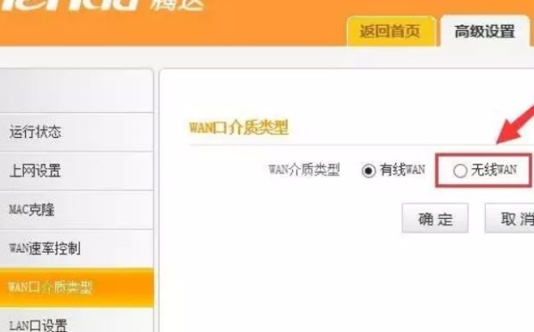

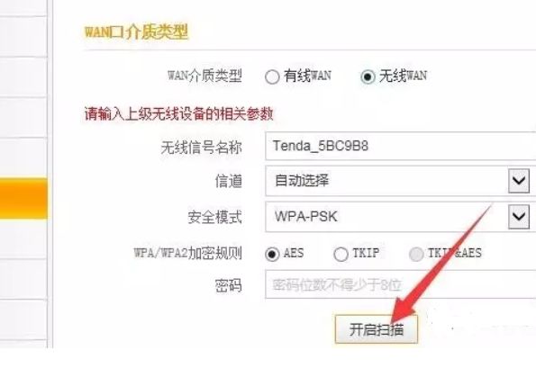

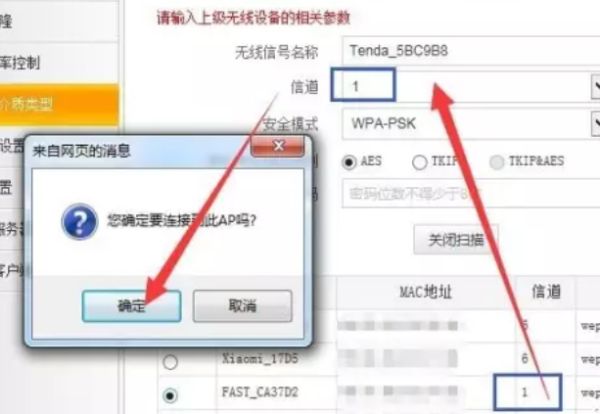

4、进入[WAN口介质类型],选择[无线WAN]模式

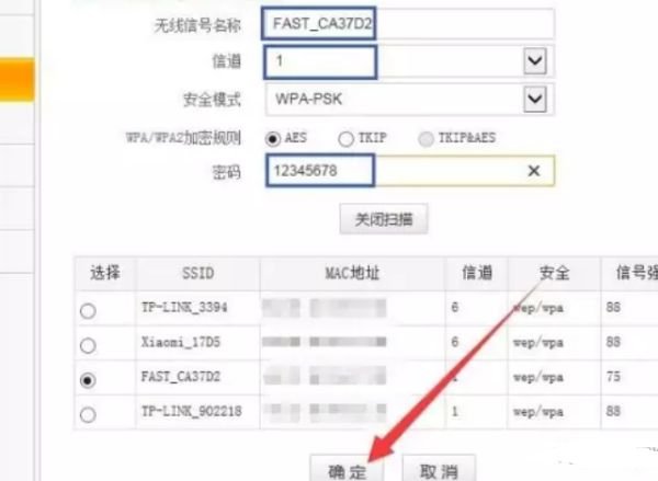

5、[开启扫描]

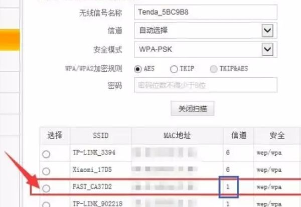

6、在扫描结果列表中,找到主路由,记下信道编号
7、选择后,对信道进行修改,值为刚刚记下的编号
8、输入上一级路由器的密码

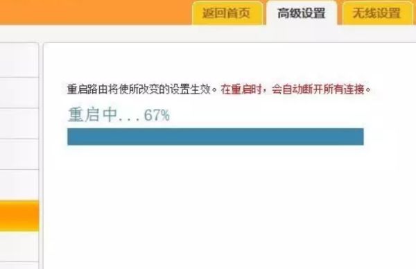

9、重启路由,在电脑或手机选择刚刚创建的二级路信号即可上网。
