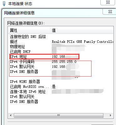

宽带线直接连接电脑,查看电脑本地连接获取的IP
XP系统查看获取的IP地址:选中电脑桌面上的“网上邻居”,右击点属性— 选中“本地连接”右击点“状态”,然后点“支持”就可以看到电脑获取的IP地址,将IP地址,子网掩码,默认网关,DNS服务器地址记下来
WIN7系统查看IP:您找到电脑右下角的网络的图标在右击选择“网络和共享中心”—左边打开“更改适配器设置”—选中“本地连接”,右击点“状态”然后打开“详细信息”,将IP地址,子网掩码,默认网关,DNS服务器地址记下来

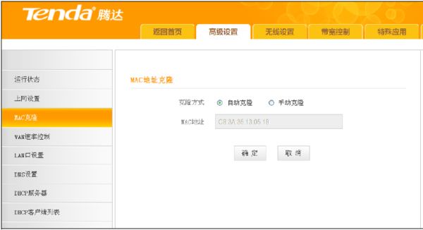

在点击高级设置--MAC克隆,
手动克隆-克隆mac地址,看到地址不是C8:3A:35开头的就点击确定。

在点击高级设置--MAC克隆,
