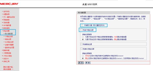

2、IP地址过滤属于路由器安全设置,开启此功能,需要开启路由器防火墙。
以水星MW150R为例,如下图所示:
点击安全设置,勾选“开启防火墙”和“开启IP地址过滤”

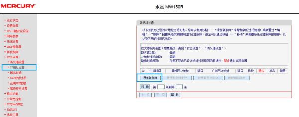

3、点击上图中左侧蓝框下方的IP地址过滤,如下图所示:

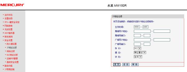

4、点击“添加新条目”
将要过滤的IP地址信息填写到表中就可以了。
路由器的IP地址过滤不仅仅能限制IP地址接入互联网,也可以有针对性的限制某IP地址访问某网站。
如果只填写局域网IP地址段,表示限制此段内IP地址接入互联网;
如果只填写某广域网IP地址,则意味着所有通过此路由器的IP地址都被禁止访问此广域网IP地址;
如果局域网IP地址和广域网IP地址都填写的话,则表示限制某IP地址段内地址访问某广域网地址。
