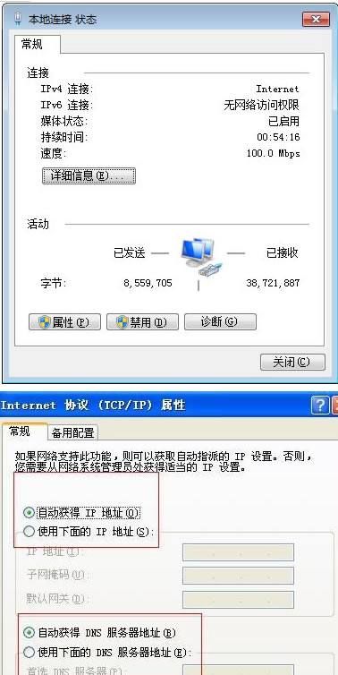

2、点击本地连接,再点击下方的“属性”,然后双击“Internet协议(TCP/IP)”,选择“自动获取IP地址”、“自动获得DNS服务器地址”。

二、设置电脑IP地址
用电脑来设置路由器的时候,或者电脑连接路由器上网时;鸿哥都是建议大家把电脑中的IP地址,设置成 自动获得,如下图所示。
如果你不知道如何设置,可以点击阅读下面的教程,查看详细的操作步骤。
电脑自动获得IP地址设置方法
把电脑IP地址设置成 自动获得

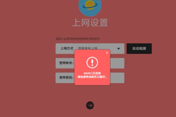

进入设置界面,设置路由器管理密码。
4、此界面用于设置宽带账号密码,宽带账号一般为电信手机号码,密码为手机号码后六位。
如在设置中提示WAN口未连接表示路由后面的网线未插好。
