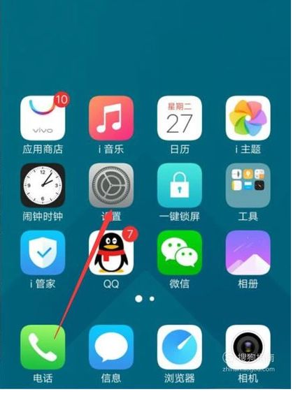

1、打开手机上的设置选项。

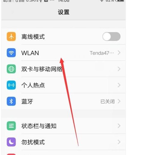

2、在设置栏点击上面的WLAN进入无线设置页面。

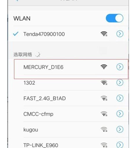

3、在设置页面上面把无线接收开关打开,点击连接上wifi。

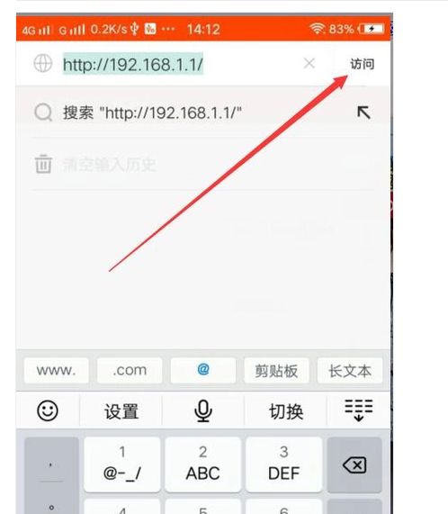

4、连接上之后打开手机上的浏览器。
在输入网页栏输入:192.168.1.1后点击右侧的访问

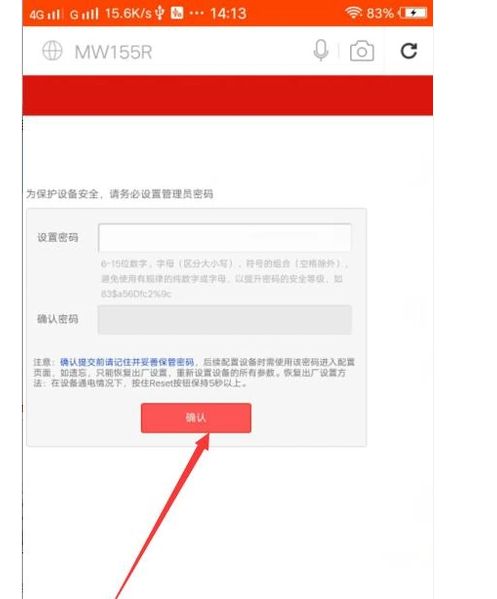

5、登陆上路由器之后在出现的登陆页面输入两次自己可以记住的密码哦。
输完之后点击下面的确定进入路由器,然后根据页面提示进行设置就可以了。
