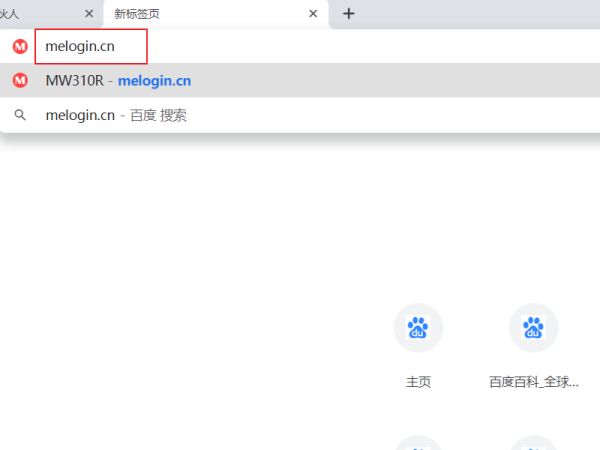

1.在浏览器地址栏中输入水星路由器的登陆地址。
2.输入路由器管理密码,点击底部的右箭头进行登录。

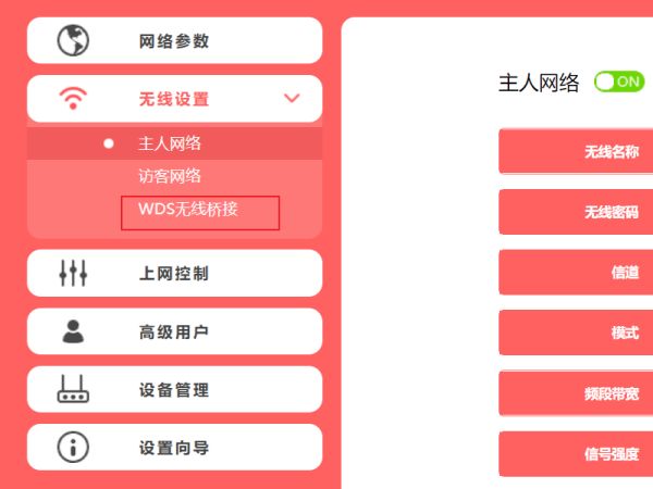

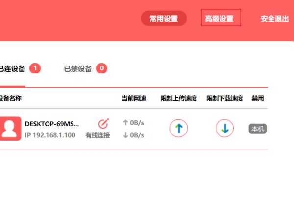

3.进入路由器后,点击界面右上角的“高级设置”。
4.点击界面左侧的“无线设置”。

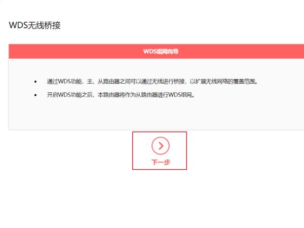

5.继续点击无线设置下的【wds无线桥接】。
6.继续点击【下一步】。

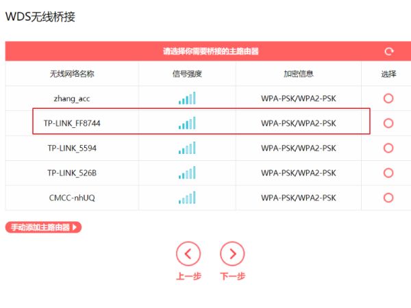

7.在列zd表中选择要连接的路由器。

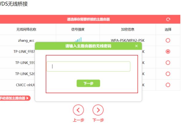

8.输入路由器连接密码,完成后点击“下一步”。

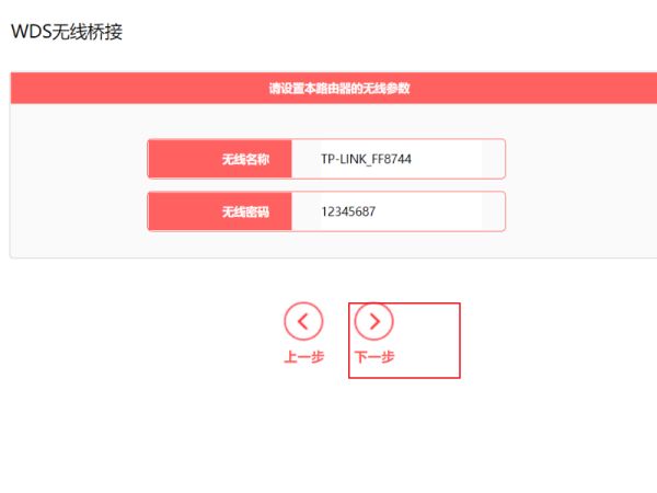

9.确认当前信息是否正确,然后单击[next]。

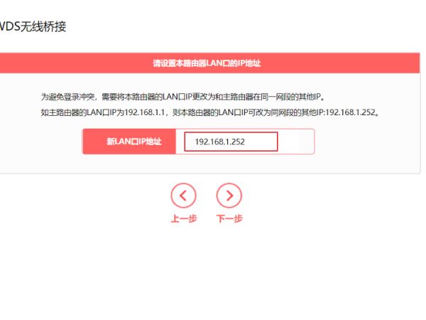

10. 设置局域网IP地址为无冲突,然后点击[next]。
11. 最后点击“完成”,等待路由器重启上网。
