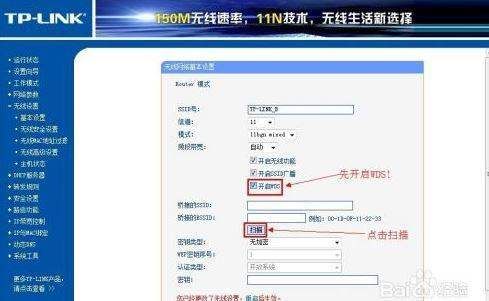

R2无线设置:打开WDS功能,搜索SSID为“R1”的无线,点击桥接,输入R1的密码,如图,设置SSID:R2(自己命名),设置DHCP,设置R2的wifi密码,一般两个wifi密码设置一样。

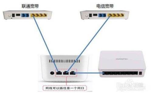

连接关系如下图所示。
方法/步骤
准备工作
华为荣耀路由器,比如X2,Pro,Pro2路由器均可;收到其他维修同行的一台非网管的交换机,用于扩展路由器的端口,实现电脑的有线接入;
请点击输入图片描述
2
两台宽带,分别连接到路由器的两个任意端口;手机安装华为的智能家居APP。

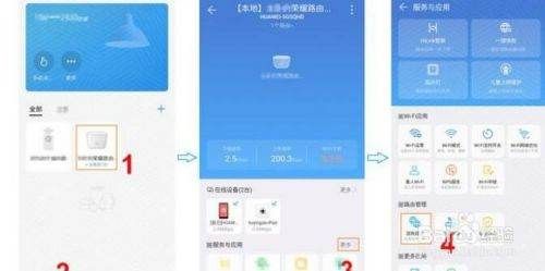

step1:手机连接到路由器的WiFi,打开华为智能家居APP,使用绑定的华为账号登录该路由器;
step2:在智能家居APP的的首页找到“智家”点击需要设置的路由器,进入路由器的管理界面,点击“更多”,打开路由器的管理界面;

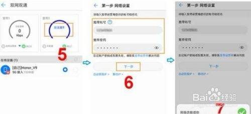

step3:在路由器的管理界面点击“双网双通”,点击“激活宽带”,如果是PPPOE拨号方式,输入“宽带账号”和“宽带密码”;如果是光猫拨号,直接连接即可无需任何其他的操作,点击下一步完成网络连接;

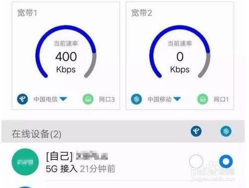

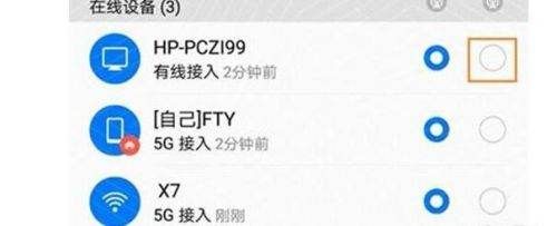

step4:默认情况下,所有的用网终端绑定到主网络(宽带1)下,可以根据上网的需求,点击设备列表右侧的按钮,将需要使用宽带2的设备切换到该网络,如下图所示,实现了题主要求的A用户群使用A宽带,B用户群使用B宽带的需求。
请点击输入图片描述

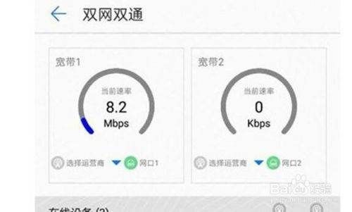

总结
华为荣耀路由器可以完美解决题主的需求,实现双网双通,不同的用户使用不同的宽带,并且用户之间可以互相访问。
