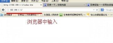

1、打开浏览器,在浏览器中输入192.168.1.1,按回车!有些路由器的地址是192.168.0.1,两个地址都试一下,一个不行肯定另一个可以。

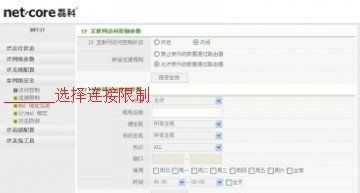

3、点确定进入路由器的详情页面,在左边的菜单列表中选择 网络安全,找到 连接限制这一项(不同厂家的路由器里面的选型会略有不同,大家在设置的过程中,视情况而定,不过大多数路由器都是大同小异的,都差不多,都会有限制路由那么一项,只要够仔细,那一定能够找得到)。

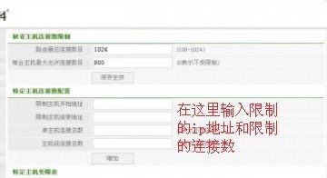

4、单击 连接限制,会看到出现 特定主机连接数配置,在这里输入想要限制的电脑对应的ip地址,或者是ip地址段。

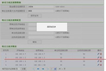

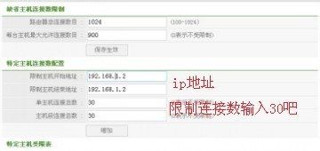

7、在连接限制的配置表里面首先输入开始地址为192.168.1.2,结束ip地址也为192.168.1.2,因为中间的192.168.1.3是自己的ip地址不需要限制,所以首先把这个地址进行限制,连接数里面输入限制连接数,连接数越少,他的带宽就越少,上网就越慢,反之则越快。
8、输入完成点击下方的增加按钮,增加成功,在下方的 特定主机受限表 里面就可以查看到刚才增加限制的ip地址了。

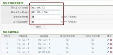

9、剩下的ip地址设置方式同上,输入开始ip地址为192.168.1.4,结束ip地址为192.168.1.254,连接数输入自己想限制的连接数,点击增加就可以,相应的在下面特定主机受限表 可以看到增加的限制ip和连接数。
10、如果已经设置了限制ip,那么只需要点击特定主机受限表里最左边的编辑按钮,就可以对设置的限制进行更改ip地址和连接数,点击旁边的编辑按钮,在上面的配置表里面就会显示当前的限制信息,修改完毕点增加按钮,修改成功。
11、那么如果想所有的机器都平分带宽的话设置方法和上面一样,限制开始ip地址192.168.1.2,结束ip地址192.168.1.254,将所有段的ip地址都包括了,输入一个限制的连接数,那么所有机器都是相同的连接数了,都享用相同的带宽了,点击增加就可以。
