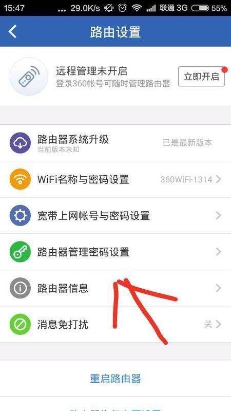

1.进入路由器管理页面,如图一所示。
大多路由器是使用192.168.1.1页面管理路由器。
2.你需要先登录管理账号后,再完成路由器设置项目。
登录账号后进入路由器设置,如图二所示。
3.首先先在宽带上网账号和密码设置里面绑定自己的宽带账号和密码,再设置,路由器密码和名称,保存后,路由器就可以使用新密码正常连接无线热点了。

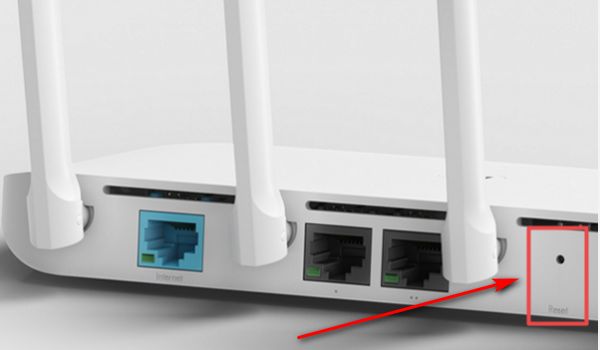

1、在路由器的背面找到一个小孔,小孔下面有reset英文字母。
用尖锐物插入孔中,保持10秒以上,完成无线路由器重置。

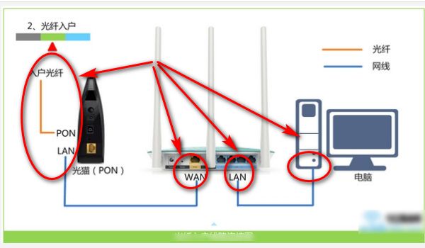

2、用网线把无线路由器、电脑和光纤入口连接起来。

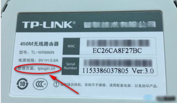

3、在无线路由器背面找到无线路由器的管理页面(管理网址)。
4、打开电脑中的浏览器,输入上一步查询到的无线路由器管理页面网址。

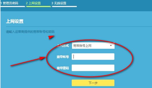

6、在上网设置页面选择宽带拨号上网方式,并输入宽带账号和宽带密码,点击下一步。

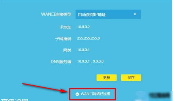

10、用电脑重新连接路由器,并登陆路由器网址设置页面,找到“上网设置”选项,看到“WAN口网络已连接”,表明无线路由器已设置成功。
