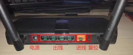

1.首先,来认识一下路由器上的几个接口,从左到右依次是电源、出线、进线和复位。

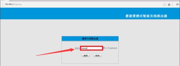

新买的路由器一般情况下地址都是192.168.1.1  ,用户和密码都是admin 。
2.将B连上电脑和网线,在浏览器中输入B的默认IP地址,输入admin进入B的设置页面。

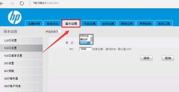

3.然后依次选择“基本设置“--“WAN口设置”中的模式,选择DHCP(动态IP),这样就省去拨号的麻烦了。

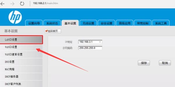

4.再选择“LAN口设置”,把“IP地址”这栏改为192.168.3.1

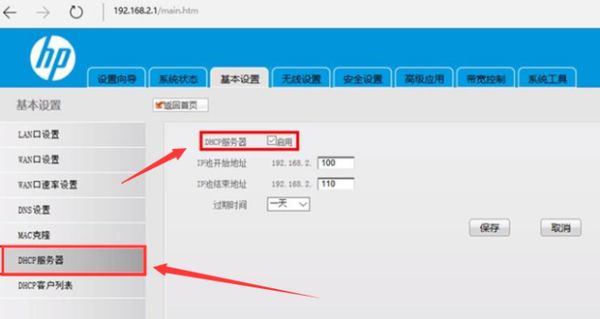

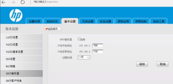

5.设置完成后再进入“DHCP服务器”,把“启用”勾上,点击保存然后重启B。
B的设置就完成了。
以后再想进入B的设置的话,只要输入192.168.3.1就可以。

最后介绍一下怎么把A和B串联:用一根网线,把网线的一头接在A的出线口上,另一头接在B的进线口上。
线接好后就能打开电脑上网了,再设置好无线参数就能用手机上网了。
