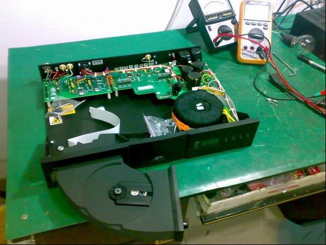

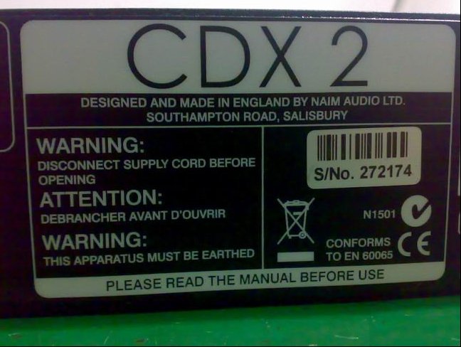

英国NAIM CDX2不通电维修一例
故障表现为:接上电源后没有显示,没有反应。
维修检查时发现,交流电源进入机器后直接供到变频器,变压器输出电压正常,输出电压分两组,一组单16伏,一组正负25伏,这两组电压分别送到显示电路和LM317/LM337电路转换电压,此机使用了大量的337/317转换电压,逐步测量其输出电压,发现U22输出电压异常并且发烫,观察引脚处有蟑螂留下的痕迹,更换该元件后试机一切正常。
