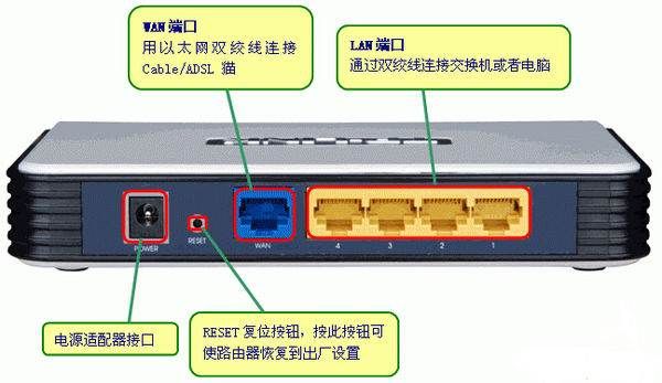

无线路由器(本案例以TP-LINK为例)插网线用有线的操作步骤如下:
1、从路由器上LAN口(一般为四个颜色一样的口)上,直接接出一根网线连接到电脑上即可。
路由器示例图如下:

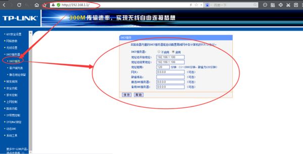

2、登陆路由器(一般路由器的默认地址为192.168.1.1,用户名与密码均为admin,具体数据可以参考路由器背面或者说明书),在左侧找到【DHCP服务器】选项,选择【DHCP服务】,选择【启用】,点击【保存】;

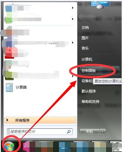

①点击【开始】,选择【控制面板】;

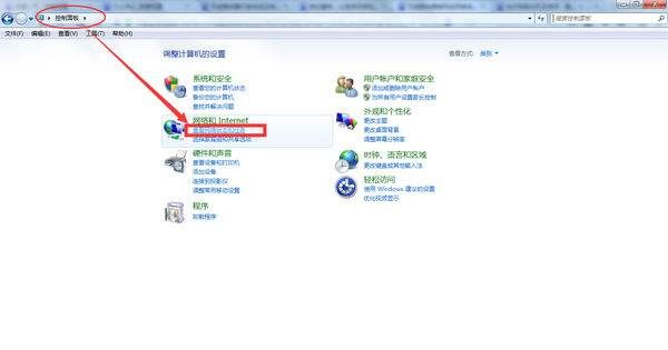

②选择【查看网络状态和务】;

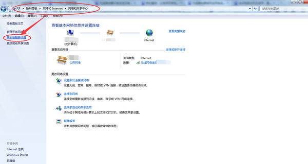

③选择【更改适配器设置】;

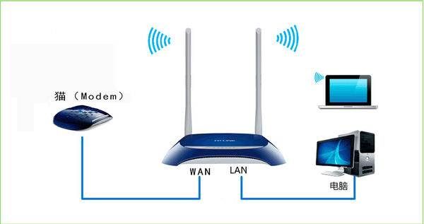

二、无线路由器后面的线怎么插
1、把从光猫的网口(LAN口)接出来的网线,插在路由器的WAN接口。
PS:如果你家里的宽带是一根入户的宽带网线,没有用到光猫,那么需要把入户的宽带网线,插在路由器的WAN接口。
2、从路由器任意一个LAN接口中接的网线,都可以插在电脑的网口上面。
如果是笔记本电脑,连接路由器的wifi信号即可,可以不用网线连接到路由器。
