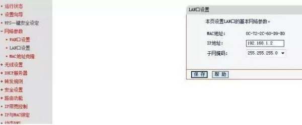

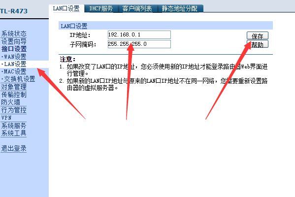

三、登录副路由器,在LAN口设置里设定一个IP地址。
要求是,在同一个网段,不能冲突。
如果主路由器是192.168.1.1,那么副路由器建议设置为192.168.1.2.如果主路由器是192.168.0.1,那么副路由器建议设置为192.168.0.1.

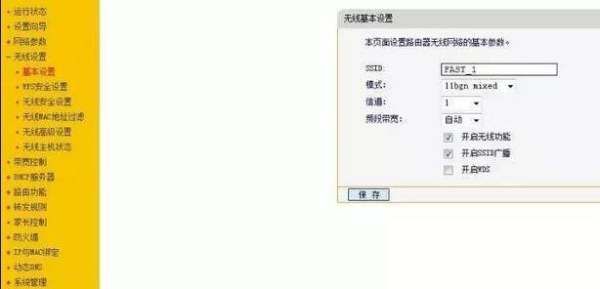

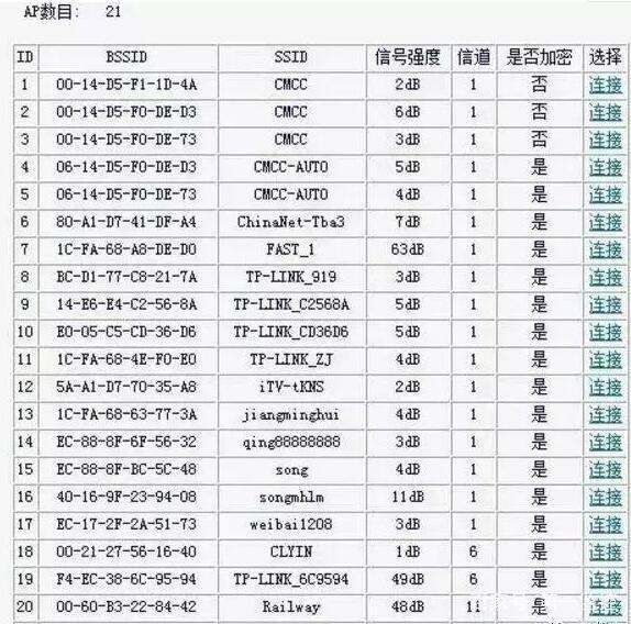

四、副路由器的无线设置,也给无线网络起一个名称,自己能够认识并和主路由器区分即可。
信道设置和主路由器要一样,WDS设置,需要在开启WDS前面的框内点击一下打勾。
打勾就开启了,然后点击扫描,就可以搜到附近的无线网络,找到你刚才的主路由器名称,点击连接,输入密码。

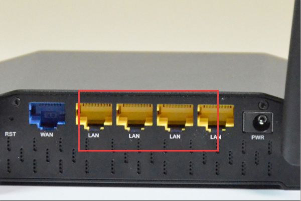

设置完成以后的网线连接方式为路由器A的WAN口连接网络服务商设备,LAN口连接第二个路由器的WAN口。

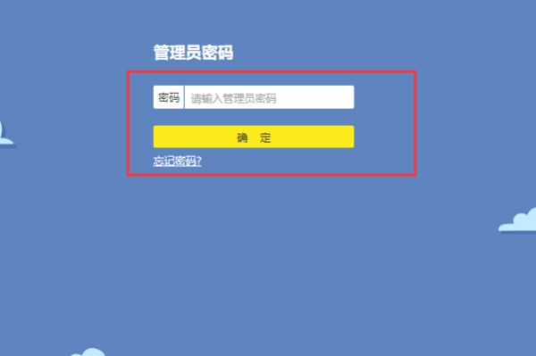

2、在电脑浏览器地址栏中输入第一个路由器后面标记的地址按回车以后输入密码登录进入。

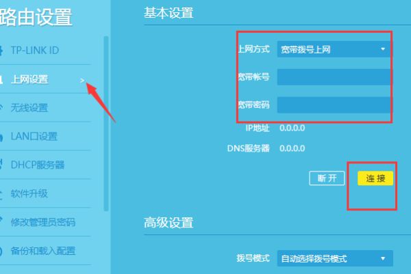

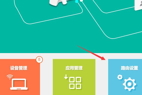

3、进入第一个路由器后台以后点击路由设置进入。

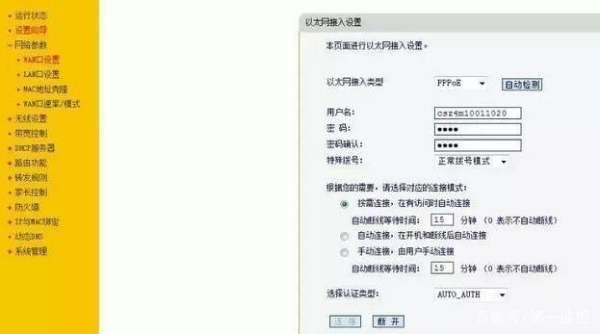

4、在进入到设置界面点击上网设置,选择宽带上网,输入网络服务商提供的上网账号和密码点击连接按钮。

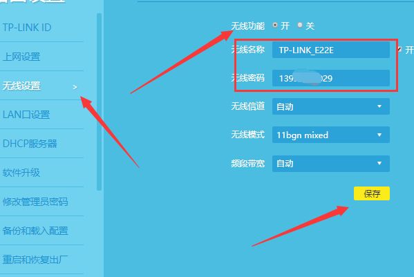

5、再点击无线设置,选择开启无线功能并输入无线信号名称和密码点击保存。

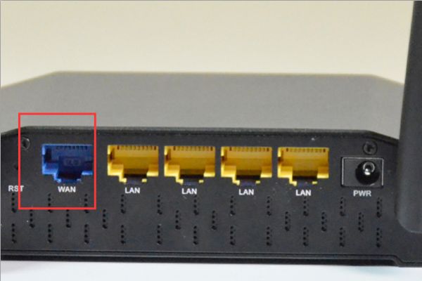

6、此时使用网线插入该路由器的WAN口并与网络服务商设备进行连接。

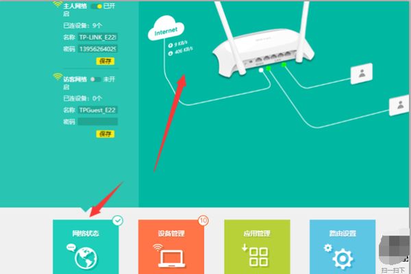

7、点击路由器后台的网络状态就可以看到已经可以正常上网了。

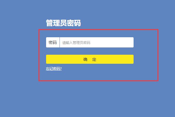

9、在电脑浏览器地址栏中输入其IP地址回车以后输入密码登录进入。

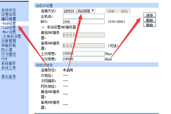

10、进入该路由器以后点击接口设置下面WAN口,将连接方式修改为自动获取IP地址并点击保存。
11、再点击LAN口设置,将路由器的IP地址修改为不同于第一个路由器的IP号段点击保存。

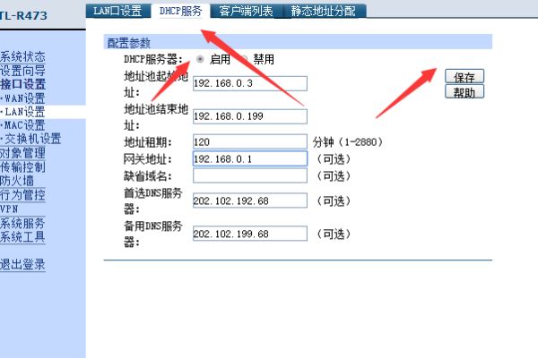

12、点击该界面中的DHCP,选择开启DHCP功能点击保存。

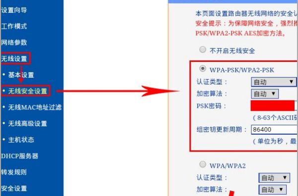

14、再点击无线安全设置,输入该无线网络的密码点击保存。
15、此时使用网线插入第二个路由器的WAN口。
16、网线的另外一头插入第一个路由器的LAN口就完成了两个路由器的连接设置了。
