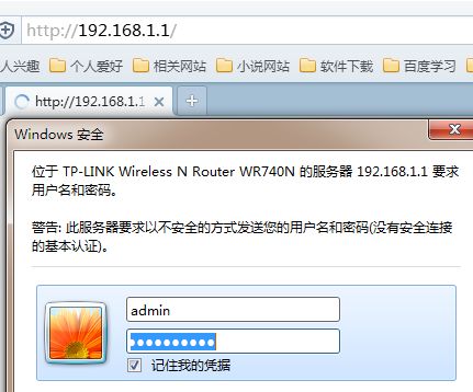

1首先登入和宽带猫连接的路由器:如图

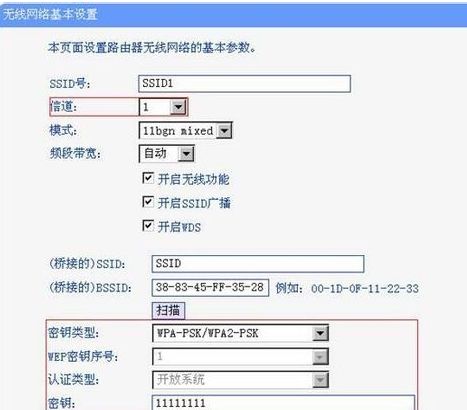

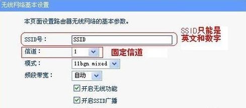

2在无线设置-基本设置中设置“SSID号”、“信道”,设置固定信道号,如图:

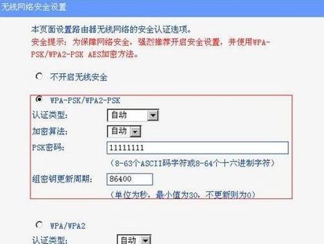

3在无线设置-无线安全设置中设置无线信号加密信息。
记录该无线路由器设置后的SSID、信道和加密设置信息

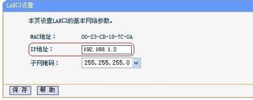

在网络参数-LAN口设置中,修改IP地址和第收到其他维修同行的一台路由器不同(防止IP地址冲突),
如192.168.1.2,保存,路由器会自动重启。

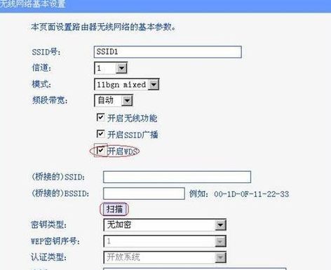

在无线设置-基本设置中勾选“开启WDS”。

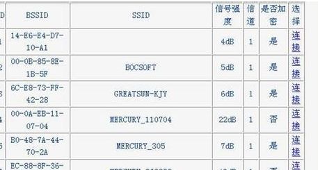

点击“扫描”,搜索周围无线信号。
在扫描到的信号列表中选择第收到其他维修同行的一台路由器SSID号,如下图中SSID,点击“连接”。
将信道设置成与第收到其他维修同行的一台路由器信道相同。
同时设置加密信息和第收到其他维修同行的一台路由器相同,点击“保存”。

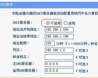

关闭DHCP服务器。
在DHCP服务器中,选择“不启用”,保存,重启路由器。

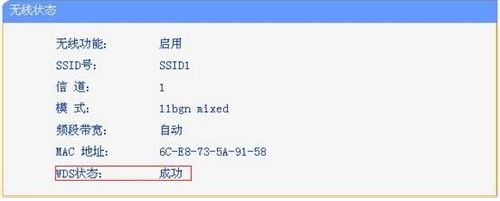

此时第收到其他维修同行的一台无线路由器与第二台无线路由器已成功建立WDS。

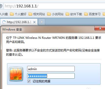

1、首先设置第一个主路由器,在浏览器中输入IP地址,进入主路由器管理设置。
