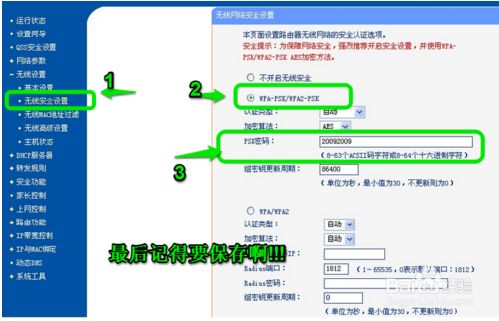

路由器无线设置按照说明书设置。

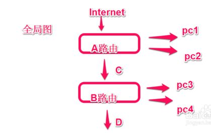

第二个水星路由器,按以下步骤进行连接与设置无线:
1,首先看一个全局图,B为第二个路由。
2,单独把路由B接到电脑来设置,B的wan口先不要接,只用lan接到电脑。
3,浏览器打开路由器B的管理界面,,改B路由lan口IP地址。

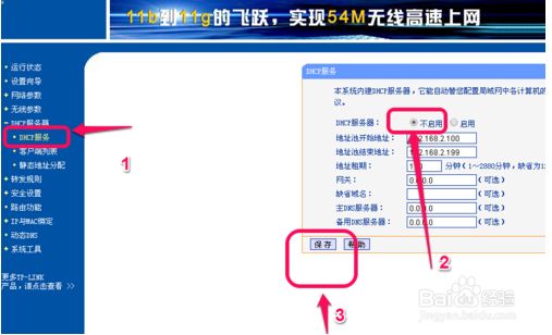

4,关掉B路由的DHCP功能。
5,AB路由器的连接方法,在B设置完后,B的wan口闲置(也可不闲置)。
6,B如是无线路由,照常设置,最后B的LAN口接到A的LAN口成功。

2,第二个路由不能开DHCP
