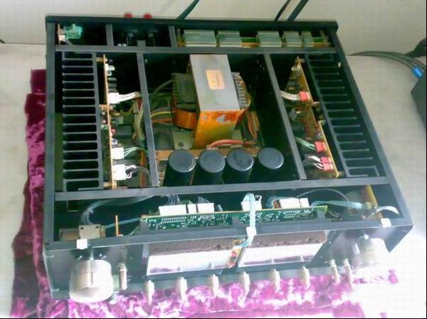

LUXMAN 力士L505S功放维修一例
故障表现为:开机左声道有杂音,右声道正常,使用给十几分钟后全部正常。
力士功放维修时第一要注意轻拿轻放,L505S这款机器的外壳是木质材料做的,加上使用年限有点长,很容易碰坏。拆机发现力士的做工和线路布局不是一般的工整,没有一处乱走的线路,测量输出杂音的波形后,跟着输出线路依次往继电器、电感、功放板方向方向测量,很快发现,到输出电感一端时杂音就没有了。所以判断为继电器触点不良,更换后故障机修到这里,终于修好值得探讨。。
