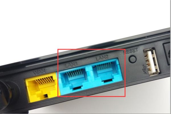

所有线都插在路由器的lan口(常规家用路由器有一个wan口,n个lan口)然后进路由器配置无线选项就可以了。

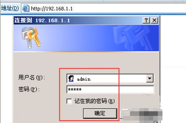

把路由器插上电源,用网线将电脑与路由器的任意LAN口连接,不要将路由器和房东的网线相连,如下图:
电脑上打开浏览器,网址输入192.168.1.1,回车
输入默认的用户名和密码(admin)登录路由器(注:新型号的路由器按提示设置路由器管理员密码)

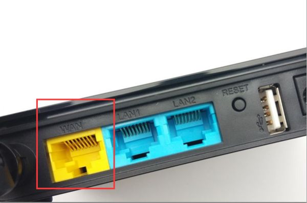

将房东的网线插在路由器的WAN口上。

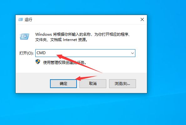

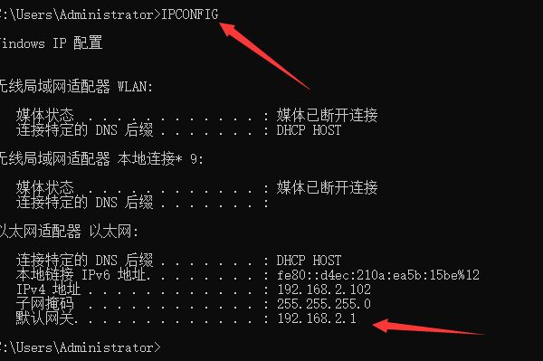

1、将原有的网线与电脑连接可以上网,同时按下WIN和R键,在弹出的运行对话框中输入CMD点击确定按钮。
2、在弹出的命令界面中输入IPCONFIG按回车,记下该界面中的网关地址。
3、断开网线与电脑的连接,使用另外一根网线插入到该路由器的LAN口与电脑连接。

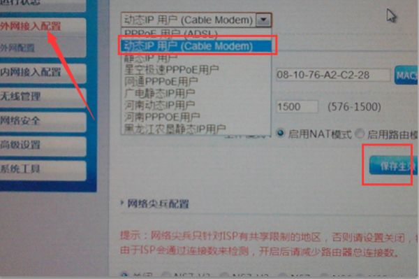

5、登录进入到路由器后台以后点击外网接入配置,选择动态IP以后点击保存生效。

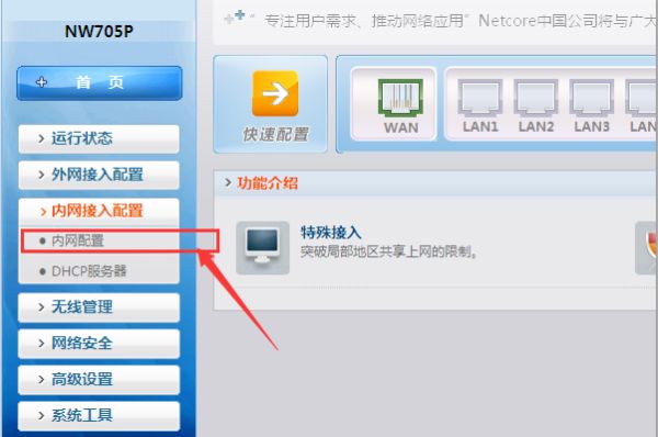

6、然后点击内网接入配置下面的内网配置按钮进入。

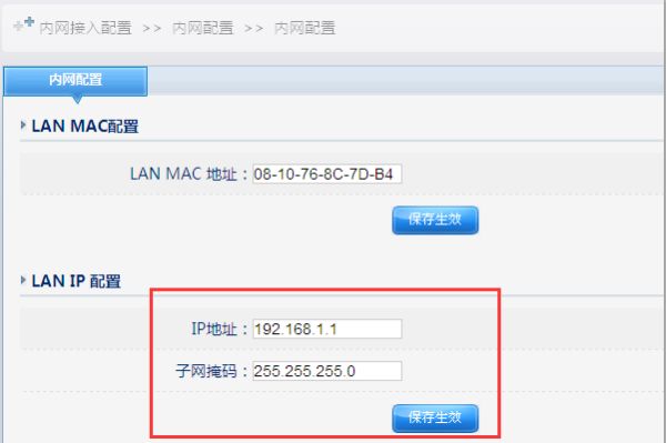

7、在出现的内网配置界面中将其IP地址修改为不同于之前记下的网关点击保存生效。
如之前的网关为192.168.2.1,则该IP地址可以设为192.168.1.1.

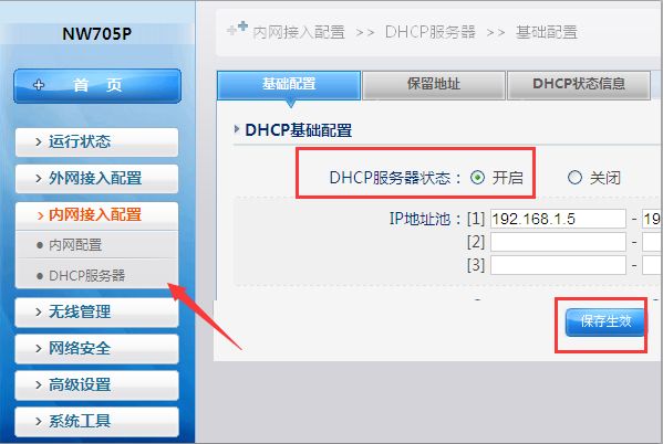

8、再点击左侧导航栏的DHCP服务器吗,勾选开启DHCP功能以后点击保存。

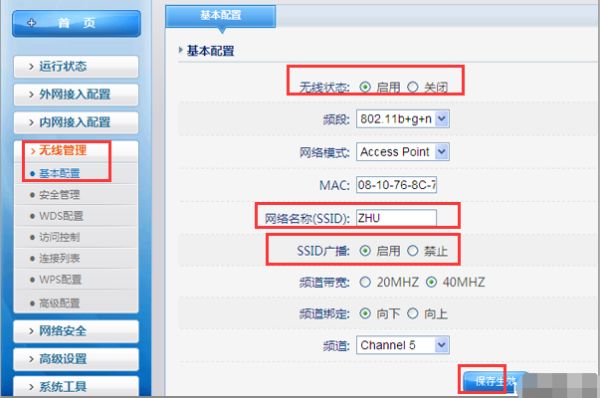

9、点击无线管理下面的基本设置,开启无线状态以及广播,输入无线名称点击保存。

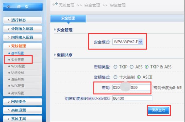

10、再点击左侧导航栏的安全管理,输入无线密码点击保存。
11、此时将上网的网线插入到该无线路由器的WAN口就完成设置并可以上网了。
