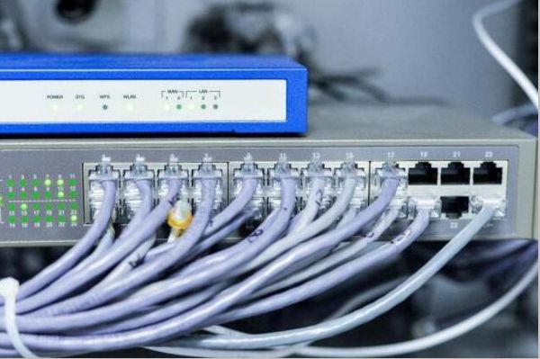

一、路由器端口不够怎么办
解决方案:
1、换个接口更多的路由器。
2、如果带宽够,再接个路由器。

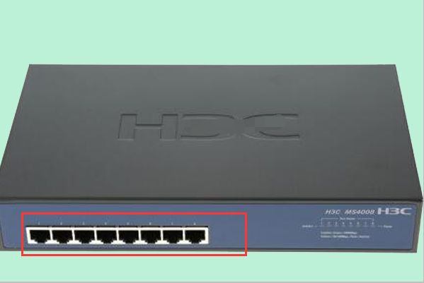

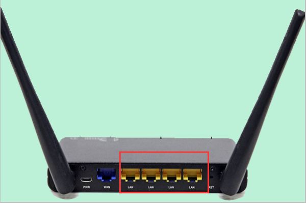

二、路由LAN口少怎么办
可以使用网线一头插入路由器的LAN口,另外一头插入交换机的任意接口,这样就可以在该交换机的接口上连接更多的网络设备了。
具体的连接方法如下:
1、确保路由器设置正常且能上网,将一根网线的一头插入路由器的LAN口。
2、再将该网线的另外一头连接到交换机的任意接口。
3、此时可以看到该交换机的其他接口,可以将多台电脑通过网线连接该交换机的其他任意接口。
4、至此就可以解决路由器LAN口不够用的情况,连接在交换器上的电脑均可以正常上网。
