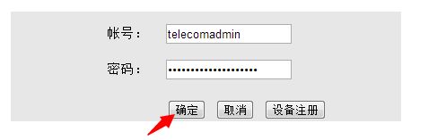

2.输入路由器的地址,一般默认都是 192.168.1.1.登录路由器管理界面;

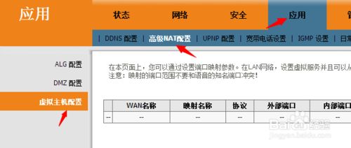

3.进去时一般是在“应用”——“高级NAT配置”里,点击“虚拟主机配置”选项。

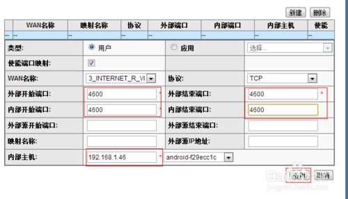

4.图中看出,我现在映射的端口为4600,映射的主机是本机:192.168.1.46,按确定之后就生效了。

2、进入Web管理页面后,点击“虚拟主机配置”选项(一般迷你路由器是这样的),如下图所示:
非迷你路由器, 一般在“应用”--“高级NAT配置”,如下图所示。
3、我现在映射的端口为4600,映射的主机是我本机,192.168.1.46,设置完成后,按确定即可。
