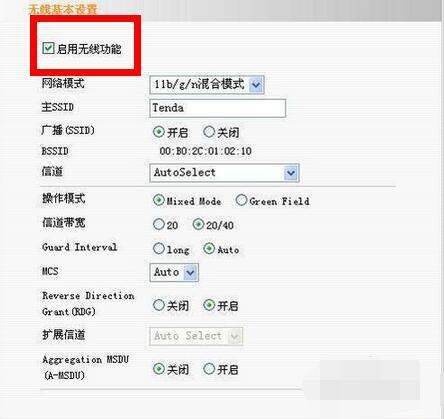

一、为什么电脑腾达路由器无线wifi连接不上
原因分析:应该是没有开启无线功能导致无线WIFI没有连接。
解决办法:开启无线路由器WIFI功能,记得设置密码。下面是开启和设置密码的步骤:
1、登录腾达路由器,192.168.0.1(大多数腾达路由器,如不是请参考说明书)
2、点击左侧的无线设置无线基本设置(如下图)
3、启用无线功能:勾选后,启用无线功能,如果不想使用无线,可以取消选择,所有与 无线相关的功能将禁止(正是这个原因导致)
相关名称介绍:
网络模式:根据无线客户端类型选择其中一种模式。(一般如果不知道的话就选择默认的混合模式)
SSID:服务集合标识符、无线信号的网络名称,可修改,SSID为必填项。
广播(SSID):选择关闭禁止路由器广播SSID,无线客户端将无法扫描到路由器的SSID。选择关闭后,客户端必须知道路由器的SSID才能与路由器进行通讯,默认为开启。
信道:路由器当前使用的信道,从下拉列表中可以选择其它有效工作信道,可选项在1-13之间。
4、更改密码后,点击保存,提示重启。
5、重启完毕,即可使用WIFI。

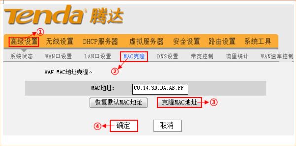

2.若上网方式选的是ADSL拨号,
将宽带网线(能上网的网线)直接接到电脑上,然后点击电脑桌面“宽带连接”将  宽带用户名和密码  “删除”,重新输入,然后再点连接 ,看下是否可以连接上呢,如果连接不上错误代码691是账号密码输入错误。
如果可以连接上,那么可以克隆。
在路由器设置界面,点击高级设置-MAC克隆,手动克隆-克隆mac地址,看到地址不是C8:3A:35开头的就点击确定。(克隆时需要拿网线连接电脑与路由1/2/3接口任意一个,不要连接路由的无线信号)
3.在点击系统工具---重启路由器
重启完了之后再次进入高级设置查看连接状态,显示“已连接”,那么你就可以上网了
