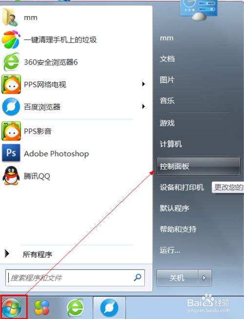

打开电脑,点击左下角的开始菜单,在弹出的上拉菜单中找到并打开“控制面板”。

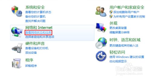

点击网络和Internet项中点击“查看网络状态和任务”按钮。

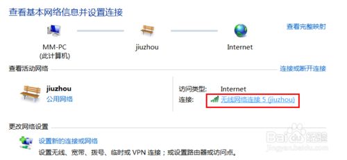

点击已经连接的无线网络信息。

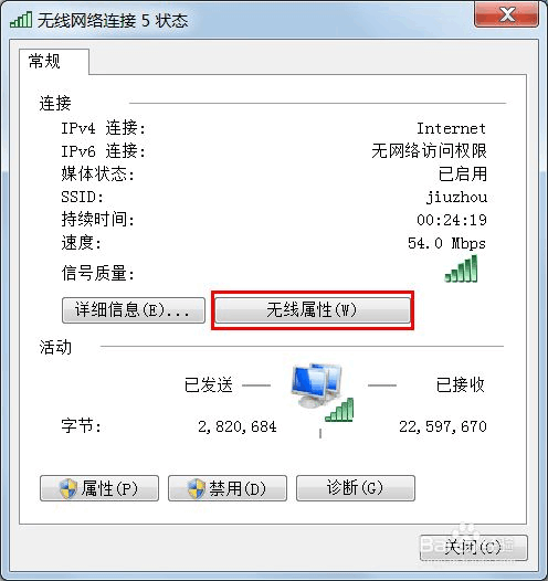

点击“无线属性”。

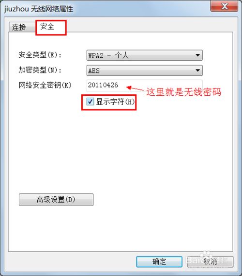

在无线属性对话框上点击“安全”项,在下方的“显示字符”项前打勾,即可看到无线网络的密码。
