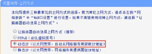

(1)、路由器上选择“动态IP”上网路由器上选择动态IP上网

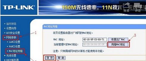

(2)、路由器上克隆MAC地址,具体操作步骤如下图所示
路由器上克隆MAC地址
