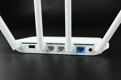

3、检查连接问题
检查路由器与光猫(入户宽带网线)、电脑之间的连接是否正确。
正确的连接方式如下:
1)路由器上的WAN接口(Internet接口),应该用网线连接到光猫的网口(LAN口)。如果你家宽带没有用到光猫,则应该把入户宽带网线,插在路由器的WAN接口。
2)如果你家里面有电脑,应该用网线,连接到路由器的LAN1/2/3/4中任意一个接口。
