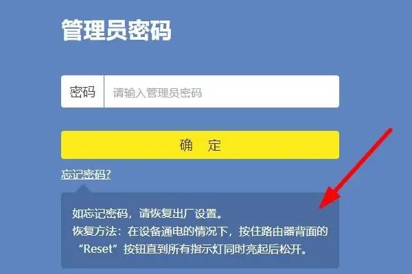

1、在设备通电的情况下,按住路由器背面的“Reset”按钮直到所有指示灯同时亮起后松开。

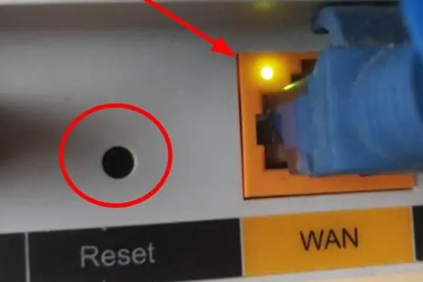

2、然后找到路由器Reset小孔。找出一根小硬针,可以用牙签棍或者棉签棒,放入Reset小孔上长按5秒以上,路由器就恢复出厂设置了。

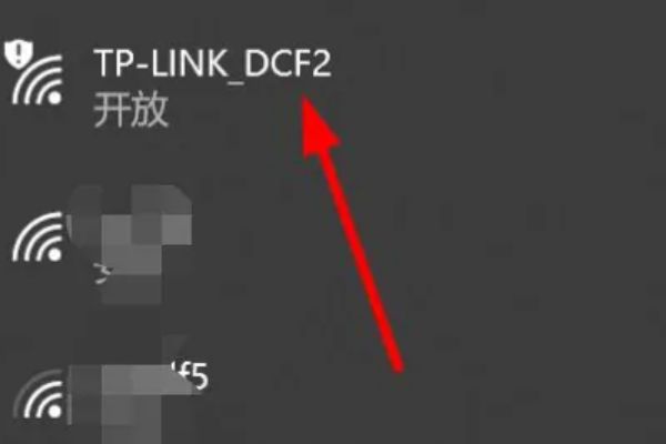

4、返回电脑,找到出厂的WiFi名称,点击连接。

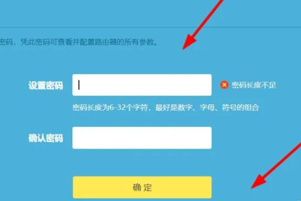

5、在电脑浏览器网页上,可以重新设置路由器管理员密码。输入新的管理员密码,点击确定即可。
6、然后选择上网方式,这个按照实际情况设置。然后重新设置无线WiFi的名称和连接WiFi的密码。

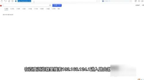

1、进入路由器设置。在百度浏览器里搜索192.168.124.1进入路由器设置,然后登录管理密码。

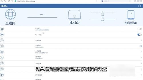

2、点击无线设置。进入路由器设置后在里面找到无线设置,然后再点击进去。
3、设置WIFI密码。进入无线设置网页后,点击WiFi密码,输入想要的密码即可。
