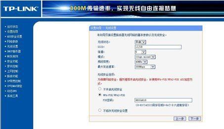

5、设置好SSID和无线密码点击下一步。

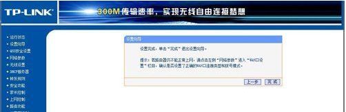

6、点击“完成”,路由器将自动重启。

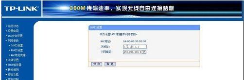

7、光猫接无线路由第七步:在重启完成后,再次登录到路由器管理,点网络参数>LAN口设置>输入IP地址:172.168.1.1,保存。
