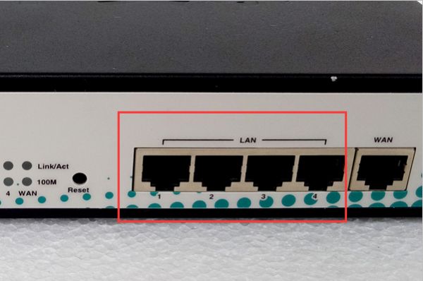

1、使用制作好的网线插入到该路由器任意的LAN口。

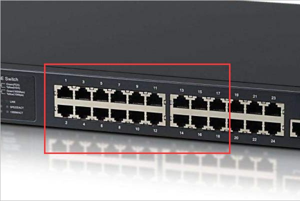

2、再将插入路由器LAN口网线的另外一头插入到交换机的任意接口。

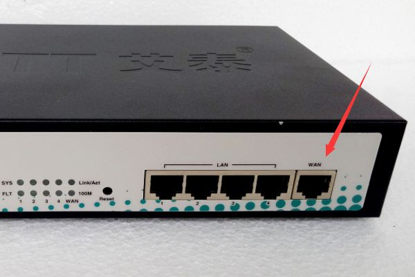

3、同时使用将网络服务商设备网线插入到该路由器WAN口并进行相应的设置达到连接网络作用。

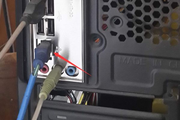

4、然后再将接入交换机网线的另外一头插入到电脑等设备的网口中就可以使用了。
