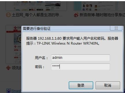

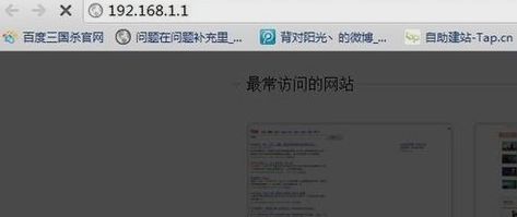

把无线路由器的电源接通,然后插上网线,进线插在wan口(一般是蓝色口),然后跟电脑连接的网线就随便插哪一个lan口啦,做好这些工作后,看路由器后面有个地址跟帐号密码,连接好后在浏览器输入在路由器看到的地址,一般是192.168.1.1
然后进入,输入相应的帐号跟密码,一般新买来的都是admin。

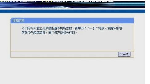

确实后进入操作界面,在左边看到一个设置向导,进击进入(一般的都是自动弹出来的)
进入设置向导界面

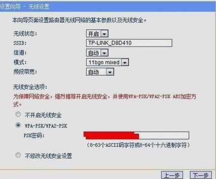

然后下一步后进入到的是无线设置,可以看到信道、模式、安全选项、SSID等等,一般SSID就是一个名字,可以随便填,然后模式大多用11bgn.无线安全选项要选择wpa-psk/wpa2-psk,这样安全,免得轻意让人家破解而蹭网。

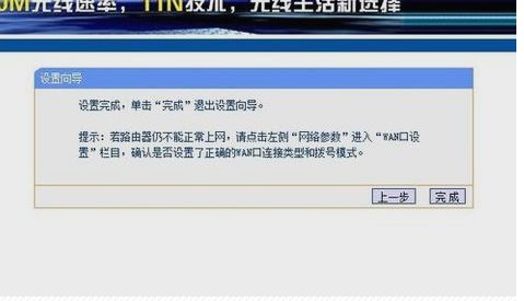

下一步就设置成功啦

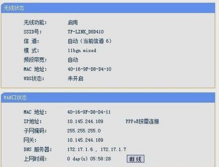

点击完成,路由器会自动重启,成功后出现的界面。
