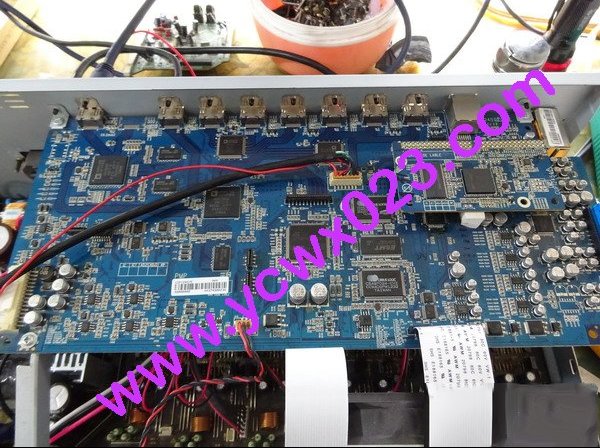

维修日期:2015-4-6
品牌型号:Harman/kardon 哈曼卡顿AVR270
客户单位及联系人:重庆本地手机尾号9999吴女士
故障表现为: 不开机。 141658wskn42jsk4s66wt2.jpg
维修过程:
检测开关电源副组无输出,没有待机电压。该机采用全部开关电源设计,电源分三组,一组是5伏待机电压,二组是正负15伏和30伏屏显电压,这第二组振荡芯片供电由每一组采样,第三组正负45伏后级工作电压由第二组采样。将电源修正常后才发现图像正常,全部信号没有声音。接模拟信号时IC2103第50脚DSP1-RST输出的复位信号间断性闪烁,接HDMI信号时该脚复位信号正常,音箱有很小的杂音,不能分辨出音乐声音。
根据经验决定先用模拟信号输入来维修,接入ANALOG IN2后,在IC2201第29、30脚找到输入信号,经该芯片切换后从第38、39脚输出供给IC1904、1905两只运放处理后送到IC1901(CS42528)的第13、14、15、16脚作为DAC信号源,测量时发现信号有正常输入。该芯片在与DSP电路将声音作效果处理后又从第20脚---37脚一共输出8个声道(含低音共7.1)的模拟信号,其中第34、35、36、37脚为R、L声道输出,图纸标记为:D_FR+ /D_FR- /D_FL+/ D_FR-, 测量这四个脚位时发现没有信号输出(测量工作电压正常,复位和数据都有,更换后有声音),这部分电路在第177页,这四个主声道信号经运放IC2202放大后从第1脚和第7脚输出,又送回给IC2201(CVINJU72340AFH20)从第41、42脚输入,用作音量调节后从第1、第2脚输出VOL-R/VOL-L,再经运放IC2217放大,从此产生供往后级放大板的前级信号。
