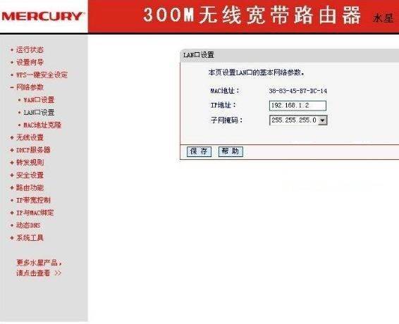

一、水星mw310r无线路由器设置怎么桥接
1、主路由器不需任何设置。
2、次路由器,开启WDS。
3、次路由器,扫描到主路由器,输入密码,修改为相同的信道。
4、如果主路由器IP为192.168.1.1,则次路由器应设置IP为192.168.1.2(最后位不同)。
5、主路由器DHCP网段如果是192.168.1.100~192.168.1.254,则次路由器DHCP网段建议192.168.1.10~192.168.1.99,避免DHCP分配冲突。
设置完成。
二、两台无线路由器怎么设置无线桥接
两台无线路由器如何进行桥接
以水星MW310R为例,假如有两台无线路由器,其中收到其他维修同行的一台为A无线路由器,另收到其他维修同行的一台则为B路由器。
设置方法如下:

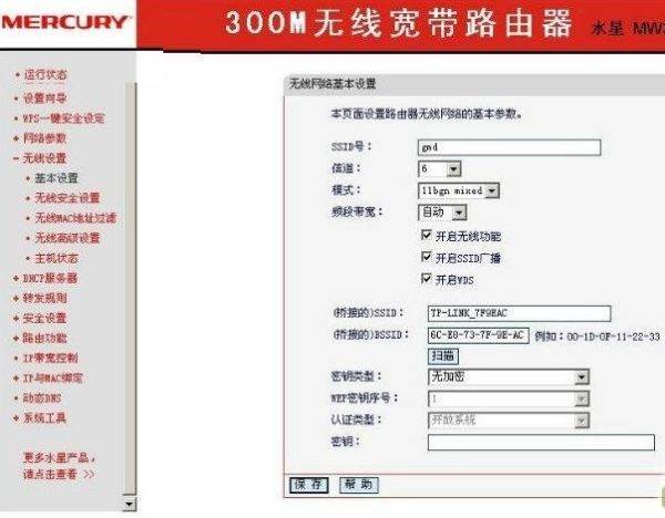

1、将A无线路由器的WAN口接入到外网(如ADSL Modem)口。进入A无线路由器WEB管理界面,开启无线功能(这个就不说了,要不然怎么无线上网呢,呵呵,对吧)、开启WDS(桥接功能)服务、开启SSID广播,信道、设置SSID号及桥接SSID名称;如下图所示:
A无线路由器
2、B无线路由器是通过A无线路由器来上网,登陆WEB管理界面,进入LAN口设置界面,将LAN口地址设置为192.168.1.2,并关闭DHCP服务器功能,为了确保不会出问题,建议将B无线路由器信道设置与A无线路由器一致,如本例中,信道为6,则B无线路由器信道也需设置为6,SSID为无线路由器A的SSID号;BSSID为无线路由器A的MAC地址,可以扫描的方式自动检测输入。
B无线路由器
总结:通过以上的几个简单步骤就可以完成A、B无线路由器桥接了,设置很简单吧。其它无线路由器设置方法大同小异,基本上都差不多,如果你还不会怎么设置桥接,那赶紧回去试试吧!记住,只有自己亲自动手解决的问题,才是最容易被记住的。
