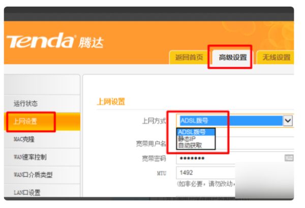

一、设置路由器我该选择哪一种上网方式
一、在路由器管理界面,切换到“高级设置”-“互联网设置”项,点击“互联网接入方式”下拉列表,选择所需的互联网接入方式。

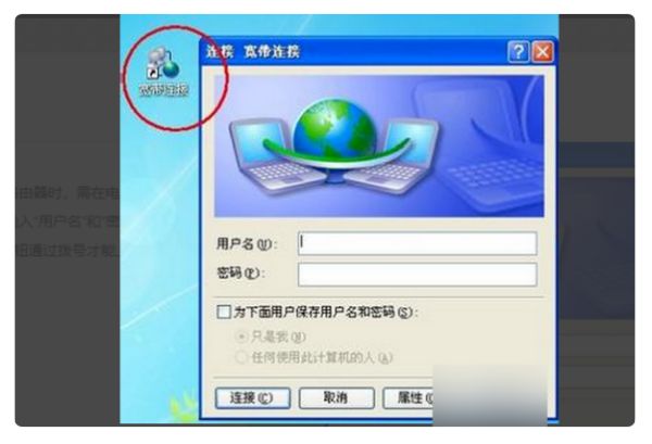

二、ADSL拨号:路由器未连接时,需要在计算机端运行宽带连接,同时输入“用户名”和“密码”,点击“开始连接”按钮拨号上网。

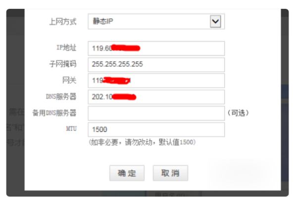

三。静态IP:这种连接方法通常在网络运营商提供IP地址信息时使用。具体来说,宽带运营商在“静态IP”接口中提供固定IP地址、子网掩码、网关和DNS来实现连接。

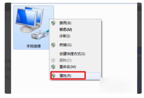

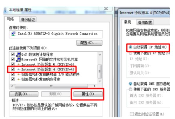

四、自动接入:对于这种接入互联网的方式,最明显的特点是:在连接到路由器之前,您只需要在接入互联网时将网线连接到计算机。计算机的本地连接设置为自动获取IP地址,右键单击本地连接,然后选择要输入的“属性”项。
五、通过查看“TCP/IP”属性,可以确定是否有对Internet的动态访问。如图所示,IP访问模式是动态获取的。

第二,固定IP地址
其实固定IP地址类似于宽带拨号上网的模式。要知道任何收到其他维修同行的一台电脑上网都需要网络分配一个IP地址,而宽带拨号上网分配的地址会随着用户上网的频率而变化。然而,有一些特殊的用户或网络需要一个固定的IP地址来联网,因此网络运营商为用户提供这项服务。比如一些企事业单位使用固定的IP地址。
如果网络运营商不提供账号信息,而是直接提供一个IP地址,那么你需要在连接路由器的时候选择“固定IP”这个选项。
然后根据网络运营商提供的固定IP地址、网关、DNS地址填写,就可以正常连接网络了。这种方法常用在光猫的直连路由器中,关系到用户是否办理固定IP地址业务。

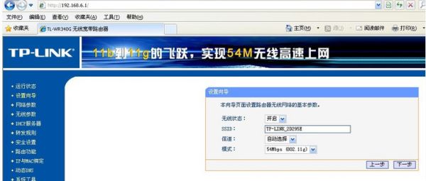

三、光纤宽带路由器设置中如何选择上网方式

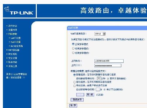

光纤上网方式在路由器中应该选择pppoe上网方式。
具体的设置如下:

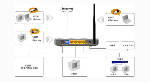

1、将网线—路由器—电脑之间的线路连接好,启动电脑和路由器设备;

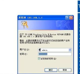

2、启动设备后,打开浏览器,在地址栏中输入192.168.1.1进入无线路由器设置界面。(如进不了请翻看路由器底部铭牌或者是路由器使用说明书,不同型号路由器设置的默认都不一样。)
4、登录成功之后选择设置向导的界面,默认情况下会自动弹出;
