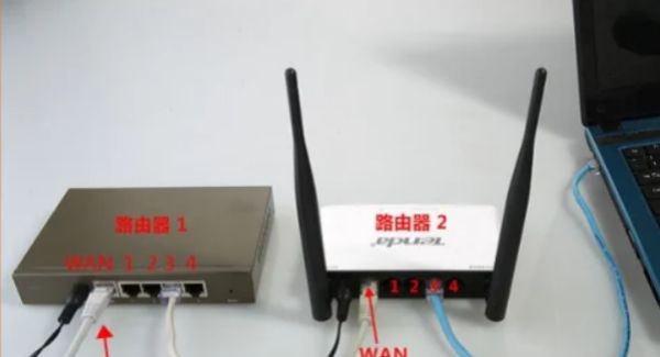

三、第二个路由器连接第一个路由器怎么设置
第二个路由器连接第一个路由器设置:
第一个路由器的LAN口(1、2、3、4)中任意一个接口,连接第二个路由器的WAN口;第二个路由器LAN(1、2、3、4)接口中任意一个,用网线连接电脑。
在第二个路由器的设置界面,点击“网络参数”——>“WAN口设置”——>“WAN口连接类型”选择:动态IP——>点击“保存”。动态IP,在有些路由器中又叫做:DHCP、自动获取IP上网等等,请在自己的路由器中,注意查看。
