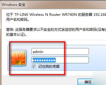

1、首先登入和宽带猫连接的路由器,如下图所示。

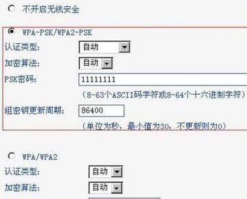

3、接着在无线设置-无线安全设置中设置无线信号加密信息,记录该无线路由器设置后的SSID、信道和加密设置信息。

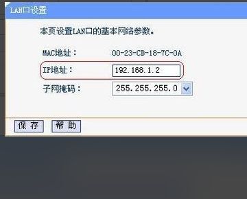

4、接着登入需要桥接的第二台无线路由器。在网络参数-LAN口设置中,修改IP地址和第收到其他维修同行的一台路由器不同(防止IP地址冲突),如192.168.1.2,保存,路由器会自动重启。

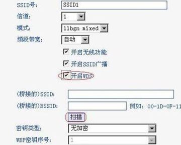

5、在无线设置-基本设置中勾选“开启WDS”。点击“扫描”,搜索周围无线信号。

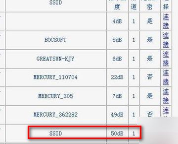

6、在扫描到的信号列表中选择第收到其他维修同行的一台路由器SSID号,如下图中SSID,点击“连接”。

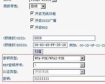

7、接着将信道设置成与第收到其他维修同行的一台路由器信道相同。同时设置加密信息和第收到其他维修同行的一台路由器相同,点击“保存”。
