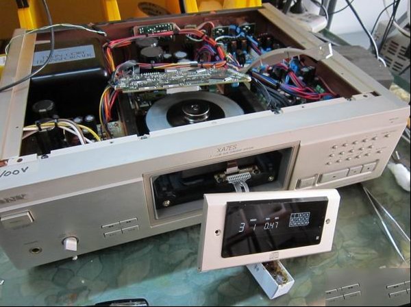

    之前维修过了收到其他维修同行的一台黑色的索尼旗舰固定光头CD机XA7ES,最近又接到收到其他维修同行的一台金色的XA7ES,外观保养得很好,看起来更舒服。不过CD机主要还是用来听声音的,这台机器送的时候开机能读碟,播放一阵子声音就开始不正常了,聚集严重抖动,音箱里都有明显的噪声。
    一般来讲我们都知道读碟故障首先考虑激光头老化,这款机器上市十几年了,激光头老化也是常理中的事,不过这次可不好办,因为市场上早已买不到KSS-273A这个型号的激光头了,就算你想在网上找一只旧的也没有。我们知道索尼作为激光头厂商占了很大的市场,早期许多经典型号如BU-1都是索尼生产的,如今停产多年,早也经没有新产品在卖。看来要让这旗舰CD机重新复活,只有尝试维修激光头了。

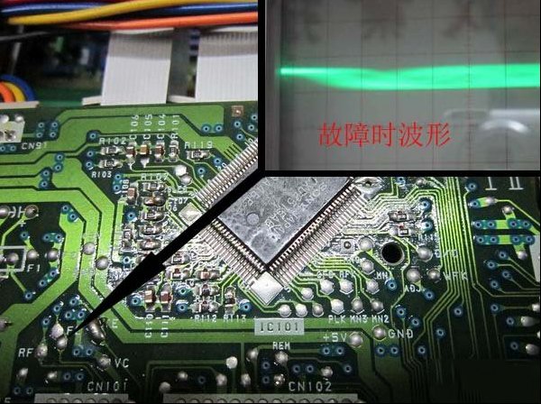

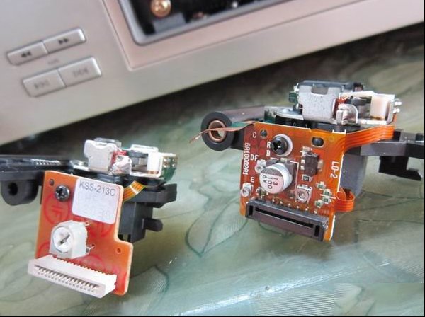

    通过RF的波形测试可以看到,寻迹状态很不稳定,抖动有点重,聚集不是很清楚,幅度也不够。测量激光管阻值正常,没有老化,调节电位器没有氧化变质,所以不能直接通过调整电位器来改变激光管功率,那样会让激光头老得更快。检查发现激光头的凸镜下沉有点严重,镜头不够清透,正好聚集线圈部分和KSS-213光头的结构一样,试更换这一组件,试机发现波形有很大改善,没有再发现声音颤抖的现象,这款激光头宣告修复成功。
