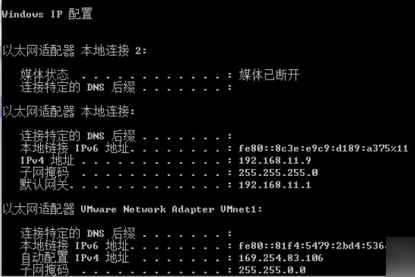

1、一般情况下路由器默认地址是192.168.11.1,为确保无误可先在客户端(连接上路由器的电脑)查看IP地址,默认网关即为路由器IP地址。

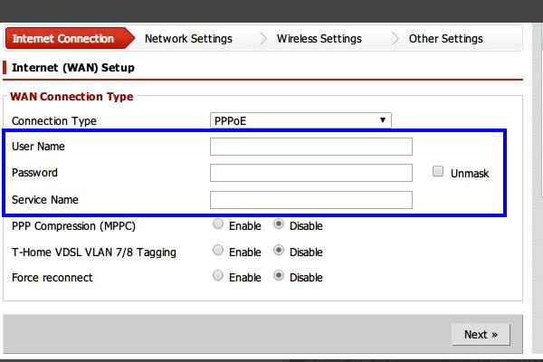

5、 由于本例为配置为通过ADSL上网,所以点击上图蓝色方框内的小三角,然后选择PPPoE。
6、在下图的蓝色方框内输入ISP(如电信等)给你的用户名和密码,“Service Name”一般不填,然后点击“Next”。

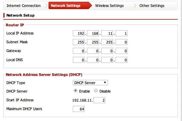

7、出现如下画面,一般不用修改,可以直接点“Next”。

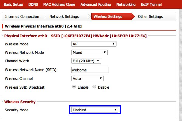

8、出现无线设置画面,把“Wireless Network Name(SSID)”后面修改为一个自己容易记住的名字(本例为Welcome),至于“Wireless SSID Broadcast”选项即为是否广播SSID,可以根据需求自行修改。

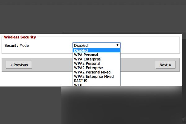

9、上图中的蓝色方框内默认为“Disabled”,即无须密码即可连接,个人建议不修改此选项,反正其他人手机上网也用不了多少。如果要设置密码,点击“Disabled”旁边的小三角。

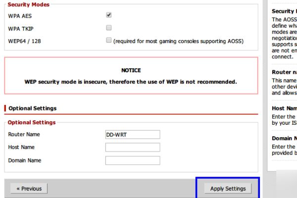

10、家庭用户一般选择“WPA2 Personal”即可,然后点击“Next”弹出如下画面,一般不用修改,直接点击“Apply Settings”即可,大约等几十秒应该就可以上网了,如果不能上网请检查账号和密码是否正确。

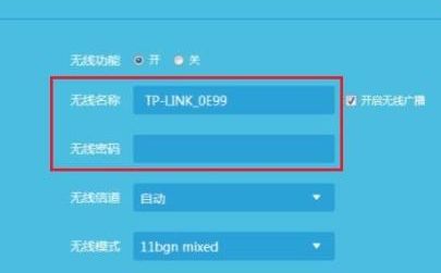

2、进入到无线网设置界面,选择WPA-PSK/WPA2-PSK这个加密方式,然后设置好无线密码点击下一步,至此路由器设置完成。

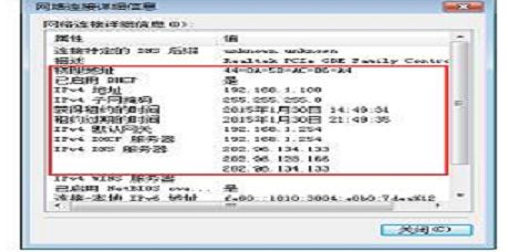

3、选择左面第一项“运行状态”,下拉可以看到运行状态,如果可以看到IP地址、子网、网关、DNS等项有数字而非空白,可以确定,网络已经连接。

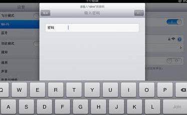

4、手机打开wifi功能,搜索刚才设置好的无线网ID,然后输入密码,连接成功。
