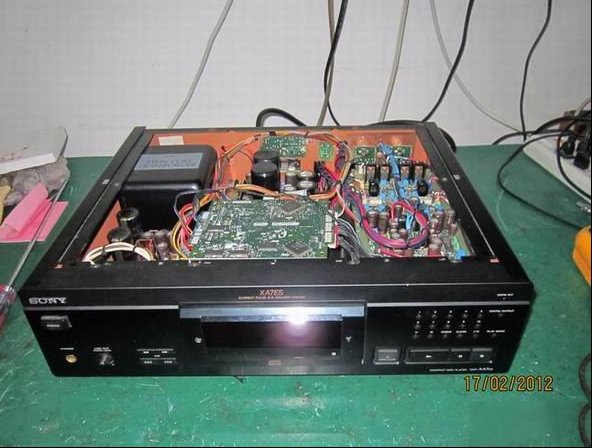

      想必说到这款机型发烧友都非常清楚,之前就专门有一篇文件叫《世界六大转盘》中有提到索尼的固定光学转盘,应用最为经典的机型就是XA7ES,但是作为旗舰机,我想并不是广大烧友都能捅有,至于这款机器的维修,我想对于电子技术爱好者来讲也一定都比较陌生。本文就前不久维修的一例XA7ES伺服电路故障进行简要的分析。
      这台机器是成都的发烧友寄来维修的,故障表现为为开机进出仓异常,主轴进给异常,不读碟。注意,因为这是固定激光头的系统,所以进出仓时是主轴在动,而不是激光头动。
      由于之前维修过收到其他维修同行的一台XA55ES,对这款机芯的进出动作有所了解,所以试机后便明白了不正常的地方。按出仓的时候主轴不会同时退出,进仓的时候也不会同时前进,但是进仓完成后有时候主轴能前进到位,激光头马上会进行循迹动作,不过镜头凸到顶之后就不再回位了,直观的说就是激光头的透镜冲到顶不归位。反复进出发现有时动作有时不动作。

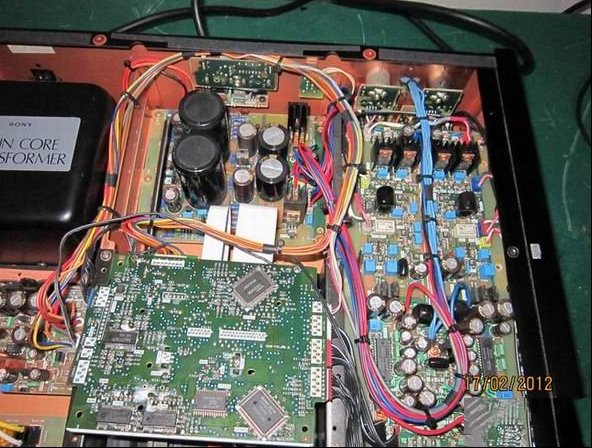

      首先分析这种故障的部位和原因,伺服不正常肯定跟伺服板有关系,激光头动作和主轴进给动作都是由同一只驱动芯片BA6297完成的,测量这只芯片工作电压正常,人为控制CXD2545Q送来的控制信号,所有动作都能正常执行,说明问题不在驱动电路。更换CXD2545Q后故障还是一样,此时只好测量相关的数据和时钟信号,发现右侧那张音频输出板上还有移位寄存器和相关的振荡电路,排线插头上所标的DATA和CLK也没有信号,看来这有可能是引起伺服不工作的原因,继续测量发现振荡芯片CXD2387损坏,更换后数据正常,进出仓也正常。值得注意的是更换CXD2545Q是需要看版本号的,有些不同的版本号之间相互不能替换。这款机器设计都比较完善,伺服板上留有很多测试点并有标识,比如RF测试点就很容易找到,这样可以准确的测量到激光头的工作状态。再有XA7ES CD机的伺服板驱动芯片BA6297的设计工作温度很高,市场上买到的全新国产芯片根本不能胜任,只有原装机上拆下来的芯片才能用,不然机器工作一两小时后容易出来声音发抖的现象。
