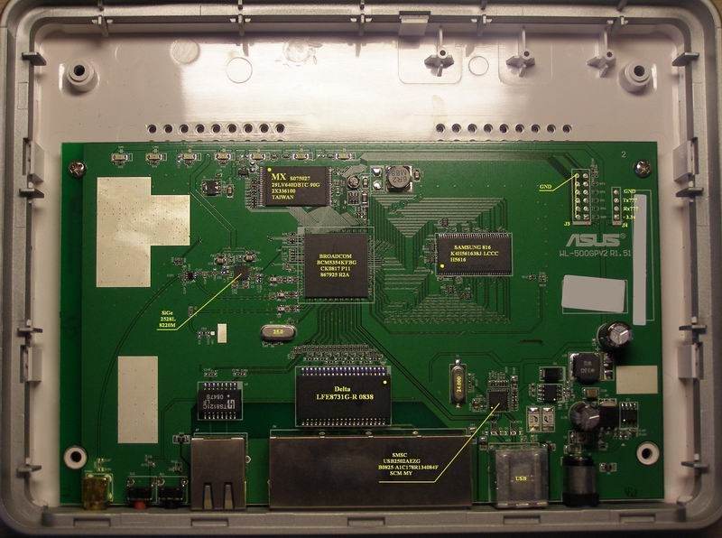

首先,家用路由器本质上来说就是收到其他维修同行的一台小电脑,有专门的CPU、内存和存储设备。
例如下面这是收到其他维修同行的一台ASUS WL-500G路由器的内部电路: 222638h0b8d8doijdoooe8.jpg

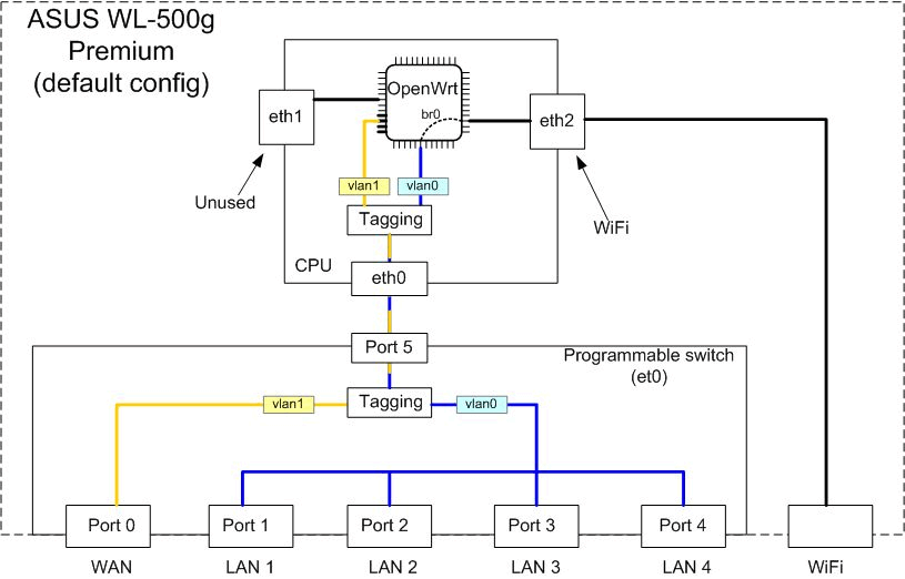

首先路由器的CPU包含了两个以太网端口,路由器用到了其中的两个,其中一个(eth0)被交换芯片扩展用于有线网络连接,另一个(eth2)被接入wifi芯片为路由器提供无线网络功能。

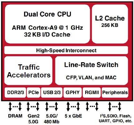

这款路由器使用的CPU是博通的5354,别看路由器里面这小小的一颗CPU(SOP封装)几乎你的电脑里面有什么设备,在这一个小CPU里面也都包含了什么设备。 222639l7q7inftlfhqhntf.jpg
所以很多人会用华硕的这款路由器去刷一个软路由固件做一些自己的应用。

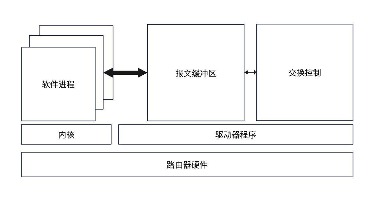

通过CPU处理网络数据包也无外乎 “输入-包交换/包处理-输出”这一模式,但数据包的数据空间通常都会存入路由器的内存中。 222639flftahehvltn8el7.png
其中最重要的报文缓冲区就放在了路由器的内存里面。
任何的网络都会有各种传输故障,一个数据包进入报文缓冲区后没有被交换控制处理和消除掉就会一直占用路由器内存空间,并不会被自动释放出去。这是由路由器本身的处理限制造成的,尤其是一些更注重成本控制的低端路由器,例如运营商给你的光猫路由器,更不会在清理内存的操作上浪费CPU的处理能力。
这就导致了长时间一直工作的路由器可用的报文缓冲区越来越小。最终到了影响网络速度的程度。
从报文缓冲区不断被错误数据填满这一特性来说可以说是商用路由器和家用路由器最重要的区别之一。商用路由器可以堆成本用更快的CPU或DPS芯片来清理内存,而家用路由器则需要寄托于手动的重启来清空内存。
