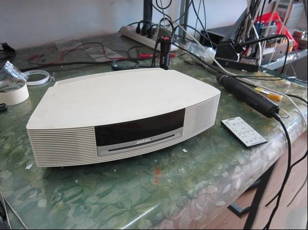

BOSE博士Wave妙韵音乐系统更换激光头
    如果要评选一款经典的床头音响,那我觉得先得考虑BOSE Wave Music System,博士妙韵音乐系统,先看看人家这名字,不叫音响,不叫音箱,叫音乐系统,系统一般都是比较复杂的东西,这么小个箱箱里面能装音乐系统,这难道是迷信品牌?我管不着,我只会维修音响,至于效果,那让听的人去评论。
这套Wave Music System在使用中如果没有诸如进水、摔破、接错电压等人为因素,一般的故障有两种,一是不读碟或者读碟很慢,有时读不出来,二是进仓时碟片有点卡甚至进不去,用手一推又能进去。下面就这两种问题的维修浅显的介绍一下。

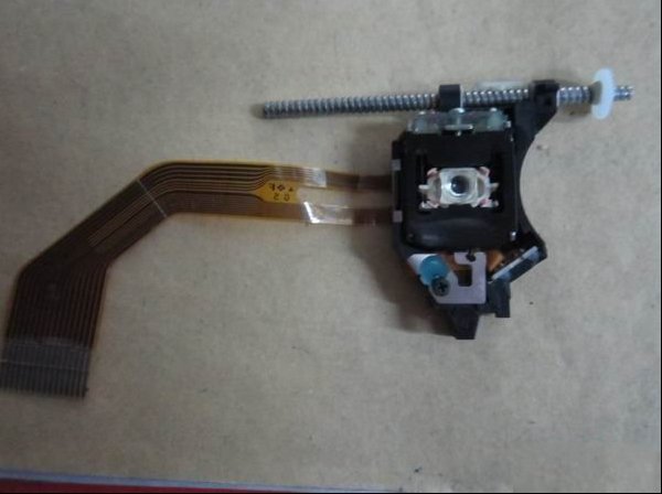

首先,这套机器拆装不像其他博士的产品如悠闲系列那样难搞,底板上的螺丝直接拆了就能打开,打开后看到的是机架,全金属结构,这个机架是放在上面的,很容易拿下来,激光头在下面,拆激光头很容易,但是要带架拆就要麻烦一些了。更换之前应当先准确的测量激光头的老化程度,检测激光管的阻值,伺服机构的动作是否正常,然后再决定更换。现在这款激光头在市场上已经是稀货,不容易购买,价格也一路高涨,物以稀为贵嘛。更换时还要注意防静电,手不要随便去措激光头的电路和镜头,焊保护点的时候一定要使用防静电的电铬铁。
关于进仓卡碟,一般是由于进仓轴上的橡胶垫磨损或者移位,造成进仓不平衡,当然这是我遇到的情况,仅为一家之言,这种问题遇到的很少,也许还有其他原因请大家补充。
