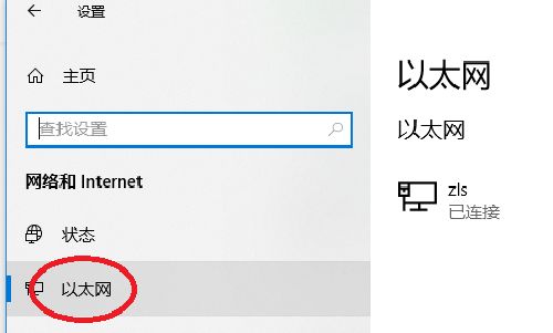

三、用路由器连接两台电脑如何设置
用路由器连接两台电脑,可以直接从路由器的LAN插口上连根网线直接到另收到其他维修同行的一台电脑 。IP地址不可以相同,否则会造成冲突。需要根据路由器设置,设定电脑IP地址获取方式。
步骤:

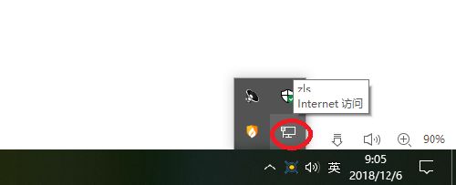

1、以win10系统为例,右键点击右下角”internet访问“。

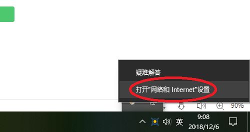

2、点击“打开‘网络和internet’设置”。
3、点击“以太网”。

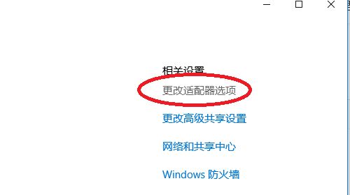

4、在右侧“相关设置”中,点击“更改适配器选项”。

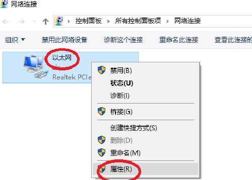

5、在出现的“以太网”上,右键点选”属性“。

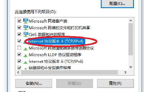

6、双击“internet协议版本4”。

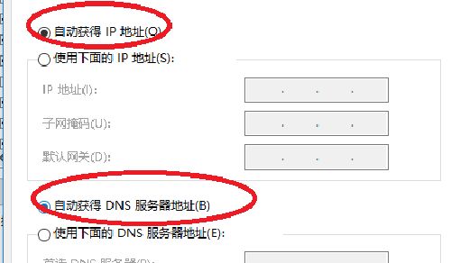

7、这里,大多数路由器是开启了DHCP功能,能够给连接的设备分配IP地址,那么这里就应该设为“自动获得IP地址”、“自动获得DNS服务器地址”。如果为了管理IP地址,路由器没有开启DHCP功能,那么这里就需要使用手动输入IP地址、子网掩码、网关、DNS服务器地址。
设置完成后,检查另收到其他维修同行的一台电脑相同设置,就可以正常上网了。
