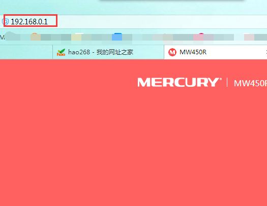

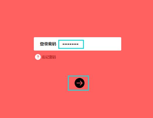

一、打开电脑浏览器,输入路由器管理地址并转到(路由器背面商标上面会有该地址)。
二、打开路由器管理界面后,输入路由器管理员密码,点击“进入”。

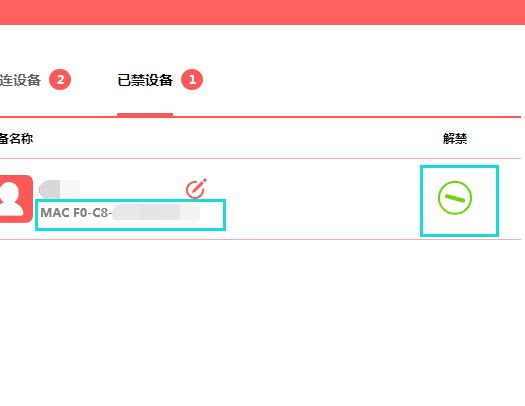

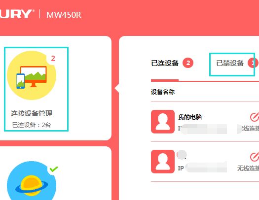

三、进入“连接设备管理”,点击“已禁设备”。
四、通过MAC码比对找到自己设备,点击右边的“解禁”即可解决第一种情况问题。

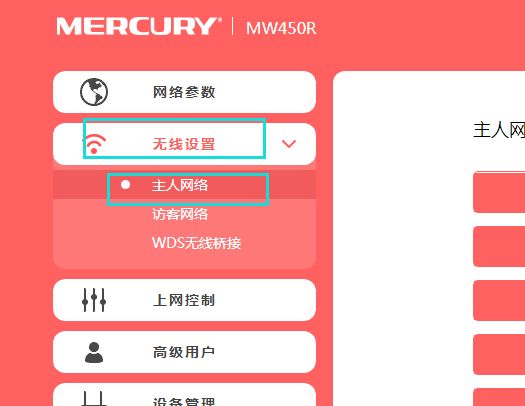

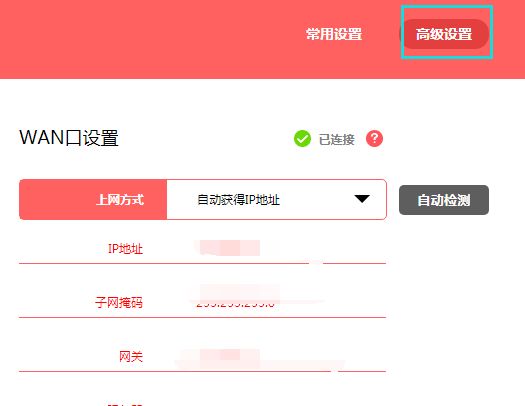

五、第二种情况,点击右上角“高级设置”。

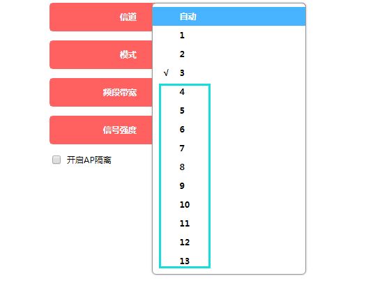

六、点击左侧“无线设置”—“主人网络”。

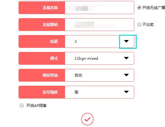

七、找到并点击展开“信道”。

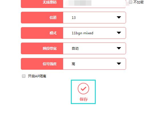

八、把信道数量调为更多的信道。
九、最后点击底部的“保存”即可拓宽路由器信道,可以解决第二种情况问题。

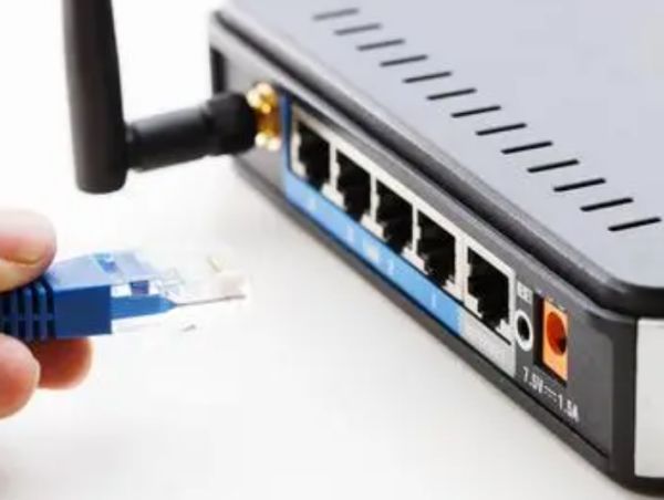

目前路由器的市场比较鱼龙混杂,如果路由器的质量不太好的话,长时间运行之后虽然可以连接但是不稳定,数据传送颠簸,最有可能的情况,如果说手机能连上WiFi,却没有网可以用的话,就是连着宽带的那一头出现了问题,可以拔下来网线重新插一下,或者是拿一根针捅一下路由器的重启按键,实在不行就断电重启。

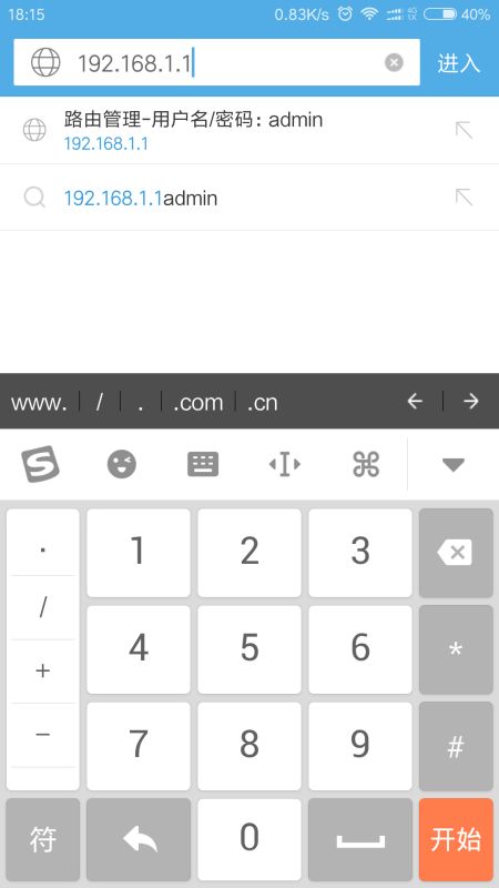

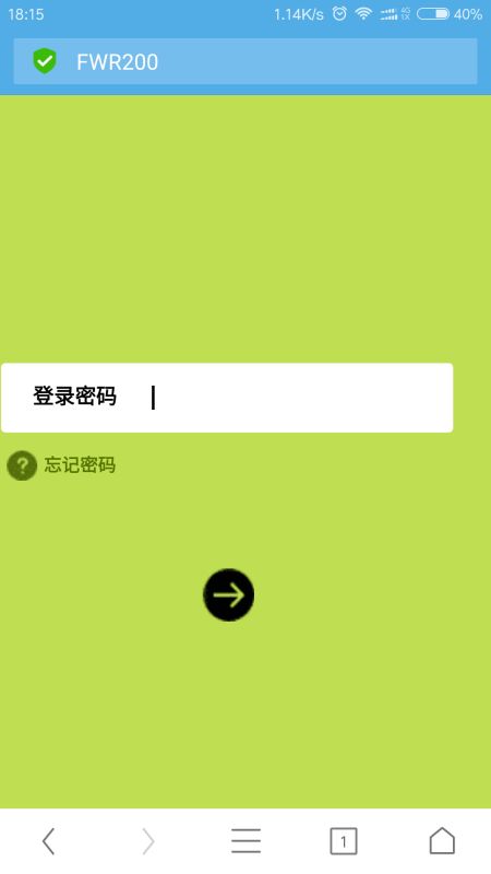

1、如果是路由器没有设置宽带帐号进行连接的话可以直接登录路由器后台进行设置的,可以直接使用手机设置的,手机连接上无线网络后打开浏览器输入路由器的登录地址和登录密码登录路由器后台。

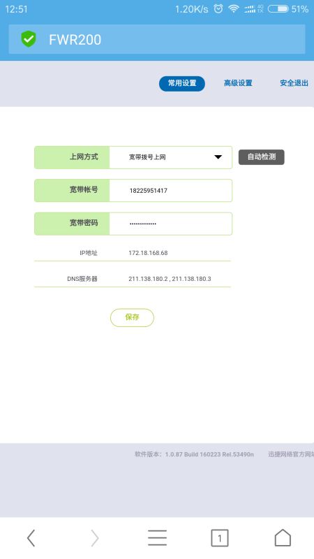

2、然后进入宽带设置界面填写自己的宽带帐号和密码连接即可,如图:
