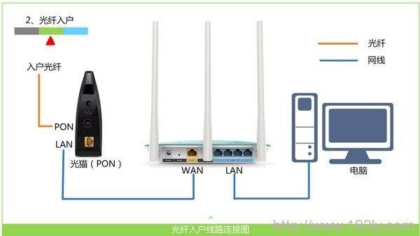

2、光钎上网:请准备2根网线,一根网线用来连接光猫与腾达837R路由器的WAN接口;另一根网线用来连接腾达837R路由器上的任意一个LAN(1/2/3/4)接口与计算机;

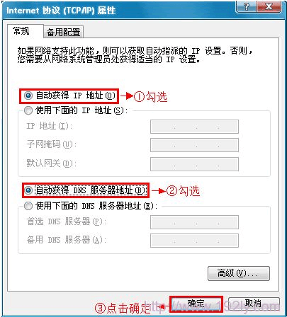

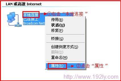

步骤二:配置电脑IP
1、右击“网上邻居”——>点击“属性”
2、鼠标右击“本地连接”—>点击“属性”
3、鼠标双击“Internet协议(TCP/IP)”
4、选择“自动获得IP地址”和“自动获得DNS服务器地址”——>点击“确定”。

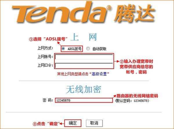

1、在浏览器中输入:192.168.0.1并按下回车键——>在对话框中输入默认密码:admin——>点击“确定”。(如果192.168.0.1打不开,请阅读文章:腾达(Tenda)无线路由器192.168.0.1打不开的解决办法)
2、“上网方式”选择:ADSL拨号——>输入宽带运营商提供的“宽带用户名”、“宽带密码”——>点击“确定”。

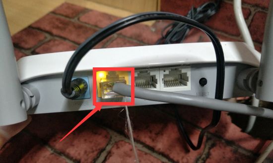

1、将网线插入黄色插口内(圆头插口是连接电源的) ;

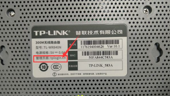

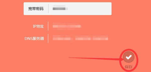

2、在路由器底部有这个路由器的管理页面,打开360搜索搜索这个网址tplogin.cn,第一次进去会让你确定你的登陆密码,你设置好了登陆密码第二次进入就会如图所示叫你输入登录密码 。

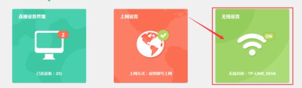

3、进入后点击页面下方的上网设置,然后点击上方的”常用设置“上网方式点击成宽带拨号上网,然后输入运营商给你的宽带账号和宽带密码,最后点击宽带密码下方的保存键就可以了。

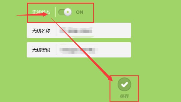

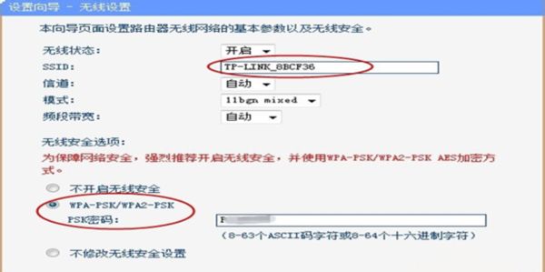

4、若想使用手机连接无线wifi,再点击下方的无线设置,将无线状态点击成“on”再输入无线名称和无线密码(这个没有要求,名称和密码都自己输入)。完成后打开手机WLAN找到这个无线名称输入密码就可以了。

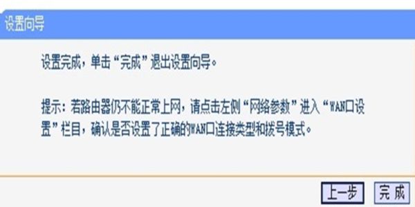

5、帐号和密码输入正确后进入下一步,设置无线路由器的基本参数和安全密码,如图所示:无线状态“开启”、SSID就是你连线无线网显示的帐号,你可以用默认的也可以自己设置一个、信道“自动”、模式“11bng mixed”、频段宽带“自动”。
最重要的一项PSK密码的设置,这个是一个要设置的,如果你不设置密码周围的人搜到你的无线信吃就可以免费用了,到时候就会影响你自己的网速了。密码8位以上,最好是字母加数字的形式,如果是用单纯的数字据说现在好多手机里带的软件可以自动破解的。
6、设置好,点确定。到此为止无线路由器就设置完毕了。
