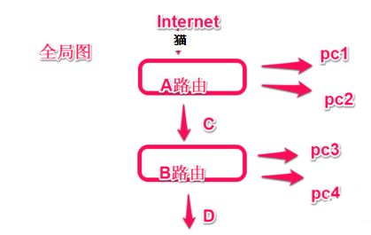

假设原有的为主路由器A,新的为副路由器B
1,首先看一个连接图。(A、B路由器的LAN口使用网线连接)

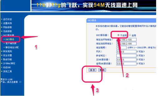

4,关掉B路由的DHCP功能。

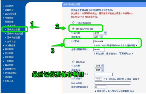

5,AB路由器的连接方法,在B设置完后,B的wan口闲置(也可不闲置)。
6,B如是无线路由,照常设置,最后B的LAN口接到A的LAN口成功。

2,第二个路由不能开DHCP
