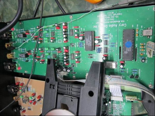

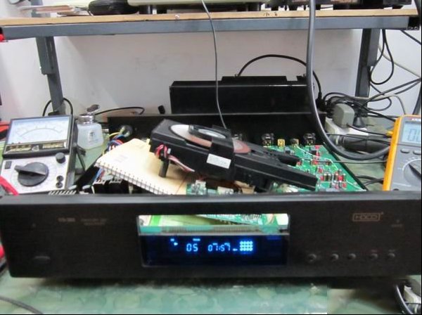

   CD机型号:CARY加利CD303
   故障表现为:开机不读碟,按开仓后再按进仓,仓门马上弹出来,激光头那不能到位。
   这个故障表现为首先让人想到是仓门检测开关坏了,但是这个飞利浦CDM12.4的机芯可以说是CD机芯中的一代经典,还从来没有遇到过开关坏的,经常测量也有证实了这一点。反复观察进出仓动作,激光头都没有来得及进给就又出仓了,所以不用考虑是激光头直接引发的故障,测量伺服板供电后发现电机驱动IC旁有一颗22UF的电解电容生锈了,用手一摇脚都断了。

言归正传,继续说维修的事,更换了那个电容后进仓不再弹出来了,激光头上下动作正常,放上一线CD碟片后,碟片能转,但是读了好久也读不出来,一问用户才知道,这台机器用了六年了都没换过激光头,而且这次坏了放了几个月拿来维修,难怪会出现以上那些现象。更换一只全新飞利浦1202激光头后,读碟秒杀,整机性能良好。
